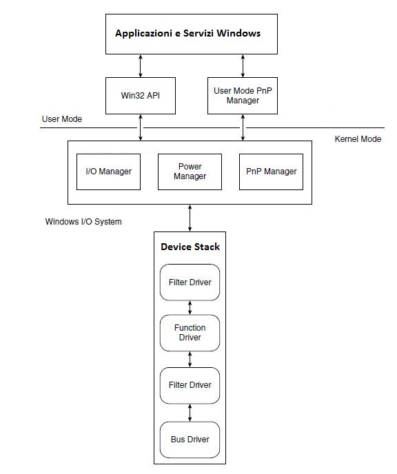

    Ampliando un po il concetto del sistema di I/O applicato in Windows che supporta, come
    appurato in precedenza, un'architettura a partire da un modello funzionale a struttura
    stratificata, si potrebbe aggiungere qualcos'altro.
    Le applicazioni e i servizi in modalità utente mostrano da una parte le richieste di I/O
    attraverso le chiamate effettuate dalle API Win32 e, dall'altra, comunicano col gestore
    PnP (sempre in modalità utente) per portare a termine sia le necessarie attività di alimentazione
    che quelle Plug and Play.
    Le API Win32 ed il gestore della modalità PnP, a loro volta, comunicano con il sistema di
    I/O in kernel mode: tale sistema comprende il gestore della modalità kernel di I/O, il
    gestore del PnP e quello di alimentazione.
    Solo il sistema di I/O in Modalità kernel può infine comunicare con i driver in modalità kernel:
    questo è il motivo per cui anche il modello dei driver è disposto a strati.
    Molti dispositivi sono controllati nella loro completezza non solo da uno ma da diversi drivers:
    ognuno di essi appare stratificato in cima a quello successivo. Tutta la serie di drivers che
    gestisce un particolare dispositivo, insieme, è chiamato device stack o, talvolta, driver stack.
    Partendo dalla parte più in basso dello stack (quella più significativa) vi è un bus driver,
    preposto a controllare uno specifico bus ed elencare i dispositivi ad esso collegati.
    Uno strato sopra il bus driver vi sono i filter drivers (driver di filtro) e i function drivers
    (driver funzionali). Il function driver rappresenta quello principale per il dispositivo ed ha il
    compito di esporre l'interfaccia del dispositivo stesso all'I/O manager.
    Abbiamo visto in precedenza come i driver di filtro possono, a loro volta, essere stratificati
    sia al di sopra che al di sotto del driver di funzione: hanno infatti la capacità di fornire
    funzionalità aggiuntive, come quelle di crittografia o di sicurezza, e possono provvedere
    a modificare il comportamento di un dispositivo.
    Ogni driver nel device stack è rappresentato, in conclusione (come detto nel post precedente),
    da un oggetto di periferica (device object): tale oggetto risulta in definitiva una struttura
    di dati che contiene tutte le informazioni sul driver e sul dispositivo gestito.

    I drivers ricevono funzionalmente le richieste di I/O, di Plug and Play e di gestione
    dell'alimentazione sotto forma di pacchetti di richiesta di I/O, detti IRP.
    Quando l'I/O manager di Windows riceve una richiesta di I/O da un programma o da un
    servizio in esecuzione, provvede per prima cosa a determinare quale device stack
    corrisponda al file virtuale del dispositivo specificato nella richiesta. Appurato ciò, l'I/O
    manager impacchetta la richiesta in un IRP e la inoltra al device object destinatario.
    Come si diceva, oltre le normali richieste di I/O, anche le notifiche per la gestione di
    alimentazione e Plug and Play vengono impacchettate all'interno di IRP, funzionalità
    che dà modo ai drivers di mettersi in comunicazione tra loro, inviando opportuni IRP.
    Nel momento in cui un driver ricevesse un IRP, può prendere tutte le necessarie azioni per
    soddisfare e completare la richiesta. A volte, tuttavia, un driver non è in grado di soddisfare
    da sé le richieste contenute in un un IRP, giuntogli da uno degli strati superiori del device
    stack.
    Se il driver non fosse in grado di completare l'IRP, tipicamente lo passa più in basso nel
    device stack, alla tipologia di driver successivo nello stesso. Una volta passato il pacchetto
    di richesta può anche impostare, opzionalmente, un flag di completamento di routine di I/O,
    utile per ricevere la notifica al momento che l'IRP sia stato definitivamento completato da
    uno dei drivers che si trovano ai livelli inferiori.
    Alla fine, il RIP deve per forza di cose giungere ad un livello in cui uno dei driver riesce a
    soddisfare e completare le attività richieste.
    Solo a questo punto, l'I/O manager, notiziato direttamente dal driver che ha completato la
    richiesta, effettua una chiamata di callback verso tutte le routine di completamento, che i
    driver avevano in precedenza impostato come richiesta di notifica via via giù per il percorso
    dello stack del dispositivo.
    L'ordine di chiamata sarà inverso a quello nel quale sono stati impostati, snodando quindi in
    su il salvataggio precedente dello stato del device stack.

    l'intera loro logica di controllo di stato, può portare in primis al beneficio della mancata esposizione
    delle strutture dei dati più interne del s.o. al codice lato utente sviluppato, volutamente o meno,
    in malo modo.
    In maniera concomitante produrrà non solo maggior sicurezza ma anche altri aspetti positivi:
    1. minori rischi che l'anomalia di un driver possa portare, da sola, ad un crash del kernel
    2. la non dispersione dei driver in un numero altamente elevato di modelli differenti
    3. più solidità intrinseca in virtù di una diminuita possibilità di errata programmazione
