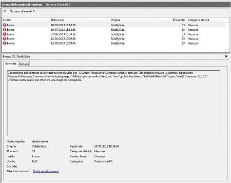

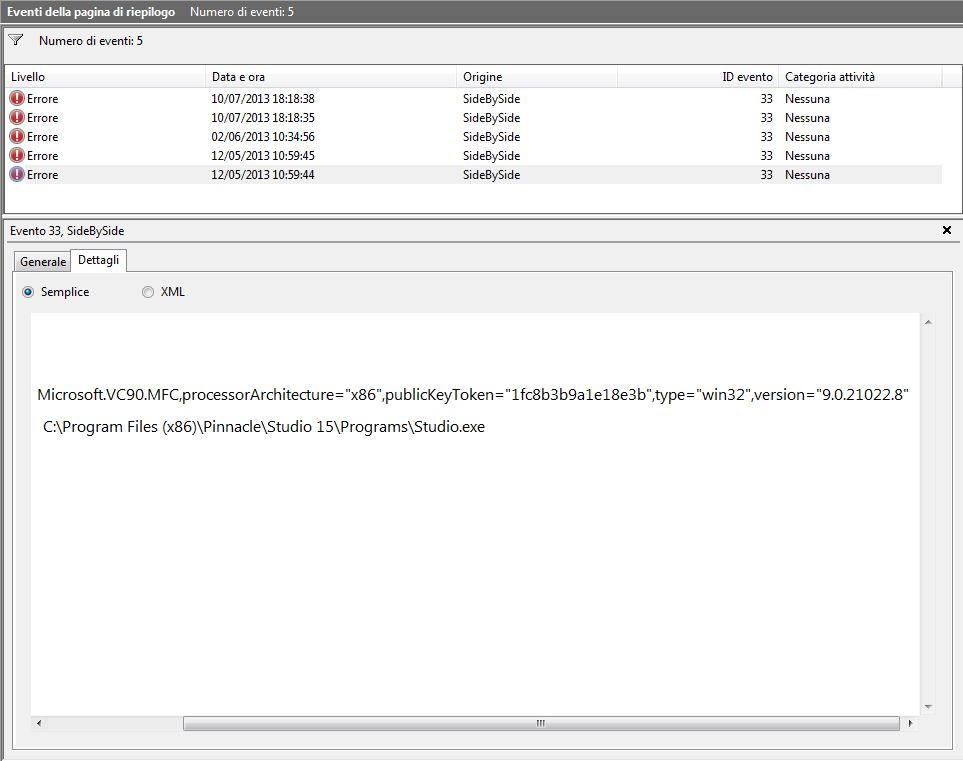

    Ho questi messaggi di errore nel registro eventi windows. Da cosa possono essere causati? Sono errori che posono pregiudicare il corretto funzionamento di software, hardware e sistema operativo? Come correggerli?

    Sembrano errori all'avvio di alcuni programmi legati alla mancanza di alcune librerie.
    A giudicare dagli errori, quei programmi non possono essere eseguiti. Fai una prova col pinnacle studio per vedere se riesci ad usarlo e facci sapere

    Intanto grazie della risposta. Ho provato Pinnacle ed è tutto ok. Adesso provo Pinball FX 2 che in uno degli errori era nominato e vi faccio sapere.

    Tutto ok anche con Pinball FX2. Tutti e due i programmi si avviano e "lavorano" a dovere.

    Mi sono accorto ora delle date indicate. Errore Pinnacle il 12 maggio, errore pinball fx2 2 giugno. Quindi quei due programmi non hanno più problemi. Rimangono i due errori del 10 luglio che però non si sono più presentati in questi tre giorni. Significa che non ci sono più errori visto che non sono registrati da 3 giorni a questa parte?

    Ho altre info in merito.
    Gli errori del 10 luglio: vcredist_arm.exe .

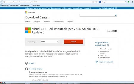

    Dunque, si sono verificati ancora perchè per puro caso ho provato di nuovo a scaricare ed installare gli aggiornamenti alle librerie che mi aveva gentilmente fornito brugola per tentare di risolvere un problemino nel gioco motogp13 ( http://www.nexthardware.com/forum/pc...essioni-2.html ).

    e infatti se vado ad eseguire il file mi dice che vcredist_arm.exe non è un'applicazione win32 valida.
    Non so, forse la questione è risolta? Tutto funziona come sempre. Come aveva detto brugola male non gli fà. Che dite?

    Scusa ma che computer hai? perchè ad occhio e croce quello che hai provato a scariare sembra la versione delle librerie per tablet arm tipo surface, non per computer "classici".
    Nel caso di un pc normale, in base alla versione di windows (32 o 64 bit) devi scaricare, rispettivamente, il secondo o il terzo file

    Io li avvo scaricati tutti. Ho installato la versione per 64 bit. Poi ho provato ad installare il vcredist_arm.exe ed infatti mi diceva che non andava bene. Per sicurezza ho reinstallato (ripristina) la versione a 64 bit. Sembra che vada tutto bene. Grazie
