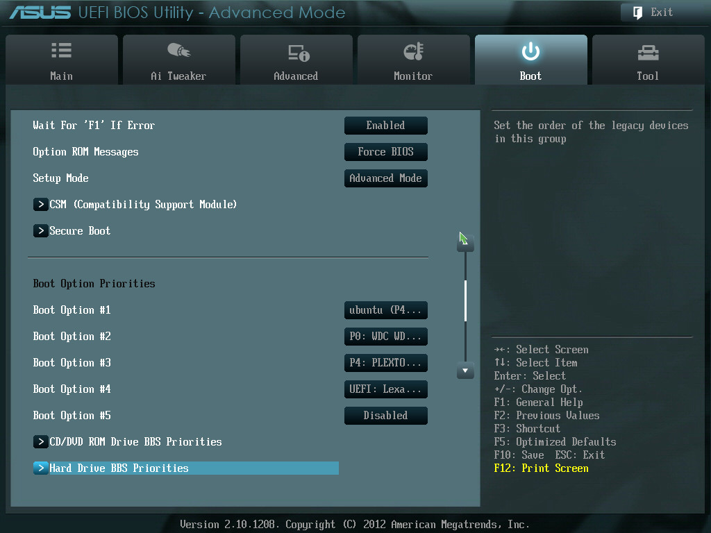

    Qui è coma la mia scheda madre mosta i dispositivi di boot: Come vedi, ce ne è uno che è indicato col prefisso "UEFI" mentre gli altri hanno una "P" seguita da un numero. La "P" è la modalità legacy, ma ogni scheda madre lo fà a modo suo quindi potresti trovarti davanti qualcosa di diverso.
    Detto questo, quando ti viene proposto il partizonamento da fare, dovresti poter scegliere se sostituire l'installazione esistente oppure se affiancare ubuntu, riducendo lo spazio occupato da Windows. Io ti consiglio di lasciare direttamente spazio vuoto durante l'installazione di Windows, per una questione di rapidità e sicurezza (ubuntu è in grado di ridimensionare la partizione di Windows ma non si sà mai...)

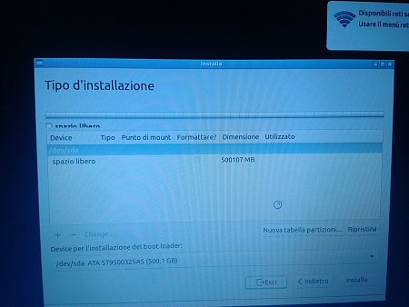

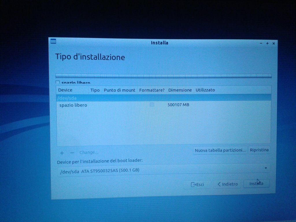

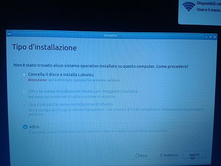

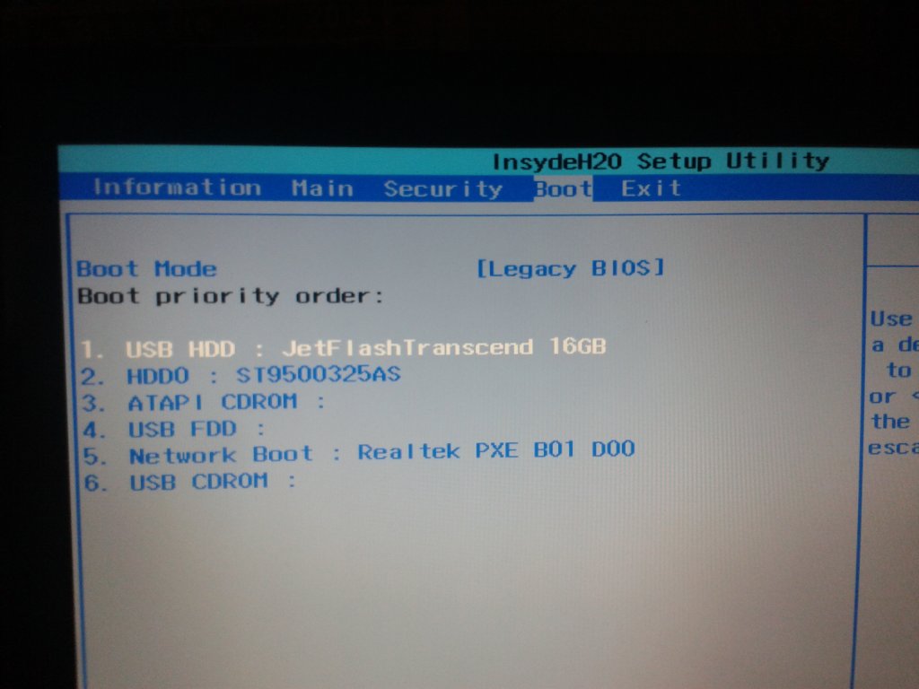

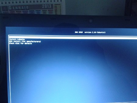

    Ok grazie mille ma comunque i risultati sono stati disastrosi.
    Questo è quello che mi è successo con il Legacy Bios.
Nome:   1.jpg
Visite: 1316
Dimensione:   72.9 KB
ID: 12350Clicca sull'immagine per ingrandirla
Nome:   2.jpg
Visite: 434
Dimensione:   66.1 KB
ID: 12351Clicca sull'immagine per ingrandirla
Nome:   3.jpg
Visite: 368
Dimensione:   147.8 KB
ID: 12352Clicca sull'immagine per ingrandirla
Nome:   4.jpg
Visite: 352
Dimensione:   125.8 KB

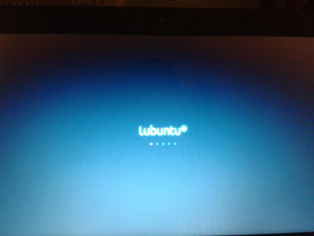

    Questo invece è quello che mi è successo con L'UEFI.
Nome:   a.jpg
Visite: 623
Dimensione:   155.4 KB
ID: 12354Clicca sull'immagine per ingrandirla
Nome:   b.jpg
Visite: 428
Dimensione:   80.5 KB
ID: 12355Clicca sull'immagine per ingrandirla
Nome:   c.jpg
Visite: 531
Dimensione:   147.3 KB
ID: 12356Clicca sull'immagine per ingrandirla
Nome:   d.jpg
Visite: 495
Dimensione:   117.9 KB

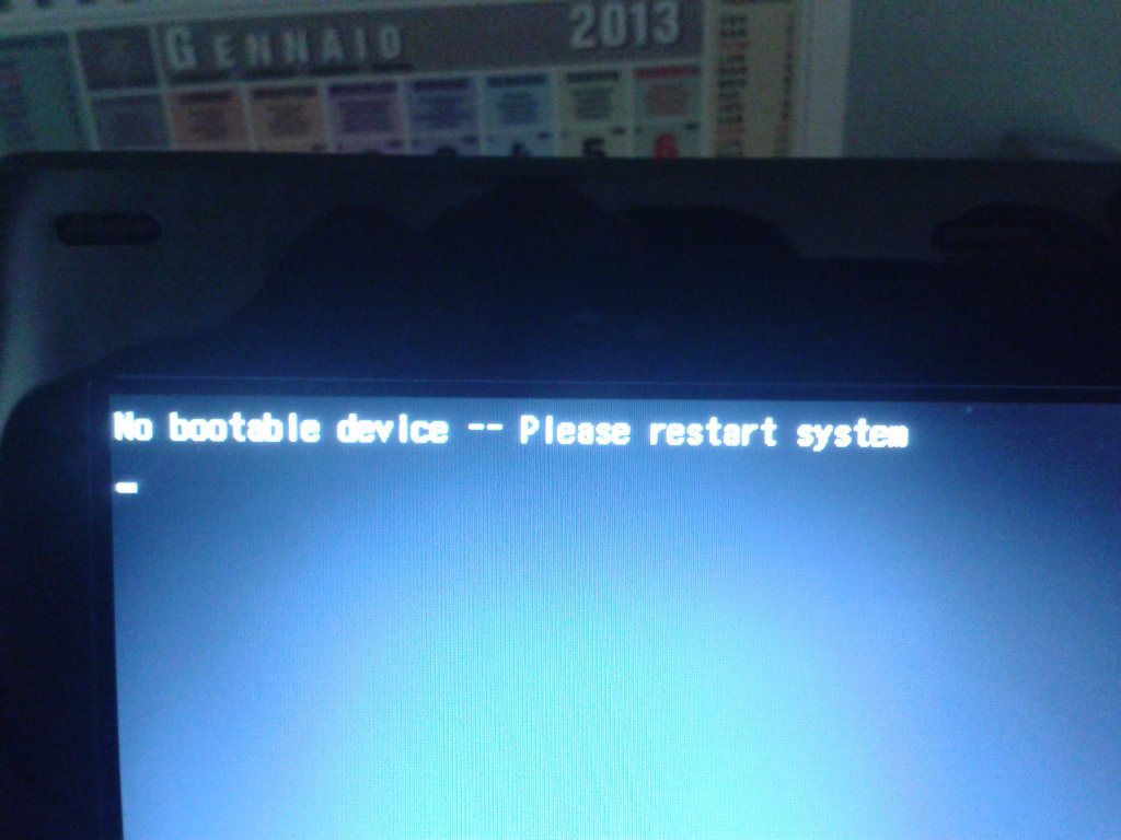

    Comunque sia quando faccio partire il bios UEFI non mi carica nessun OS. = Clicca sull'immagine per ingrandirla
Nome:   IMG_20121228_150703.jpg
Visite: 425
Dimensione:   96.8 KB
    Invece con il Legacy mi avvia WIN7 anche perchè l'installazione di WIN7 l'ho effettuata utilizzando quest'ultimo.
    e ora cosa faccio?

    E' la prima volta in vita mia che vedo un problema del genere: Sembra che l'installer, pur rilevando correttamente il disco, non riesca a leggere la tabella delle partizioni ma è decisamente "insolito" come problema.
