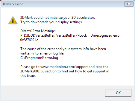

    Ciao, allora ho un pc portatile dell accer aspire 5220, che ogni tanto non riesco a vedere niente sul monitor, compaiono tutte righe. Ho provato a collegarlo con un monitor esterno è il computer funziona tutto perfettamente. Ho provato a togliere la plastica del monitor in modo da vedere se c'è qualche cavo tolto o messo male, e diffatti sono riuscito a risolvere perchè ora si vede. Quindi ho provato a fare un test x vedere se il problema è realmente il display o la scheda video,
    è 3dmark mi ha dato il seguente errore, vi allego la foto, cosa può essere? Ho cercato su internet il tipo di errore e ho trovato questo: DXERROR8(0x8876021c, "DDERR_WASSTILLDRAWING", "Informs DirectDraw that the previous Blt which is transfering information to or from this Surface is incomplete.") però non ho capito molto, voi cosa mi consigliate?

    Ciao sembra che manchi qualche libreria di appoggio per il 3DMark 2011, prova a reinstallarlo ed installare le DirectX Redist
