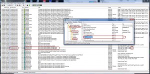

    Per quanto concerne le complesse e difficoltose operazioni sul registro di configurazione di cui si parlava, ci verrà utile un eccezionale programmino scritto dal mitico Mark Russinovich:
    Process Monitor, scaricabile nell'ultima versione 2.96 direttamente da Technet
    Questo gioiellino ci permetterà di registrare, sull'attuale tuo sistema le attività svolte sul registro di configurazione da parte del processo (task) relativo al programma in questione.
    Ci darà pertanto modo di osservare quali chiavi vengono accedute in modo da poterle copiare e permetterci di ricrearle sulla nuova installazione.
    Una volta filtrato Process Monitor in modo da operare sul task del tuo programma (o dei task, perchè potrebbero anche essere più di uno), e fatta partire la registrazione, verrà fuori una enormità di riferimenti come questi:
    Per farti comprendere meglio le funzionalità di Process Monitor, ho evidenziato come esempio una attività di Winword, aprendo regedit direttamente al valore in questione
    Per darti una idea della mole di informazioni che si rilevano tramite questo programma, fai conto che per riempire quella schermata di riferimenti, Winword ci ha messo circa 2/10 sec
    Per ora vorrei fermarmi qui, poichè se ho conferma che le innumerevoli e complesse attività che dovrai affrontare ti appaiano un qualcosa di troppo complesso o che non siano propriamente nelle tue corde, è inutile ovviamente anche il solo proseguire.
    Resto eventualmente in attesa per indicarti, se vorrai, come far uso di Process Monitor
