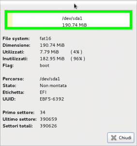

    Alla fine l'ho avuta quasi vinta...
    Sono riuscito ad installare arch su disco GPT e ho potuto creare un grub2 avviabile usando la live di ubuntu x64 avviata in modalità UEFI.
    Al riavvio, però, la voce di menù nel firmware della mobo corrispondente all'installazione di arch non parte. Ho quindi copiato il file grub.efi da me creato in /boot/efi/efi/grub rinominato in shellx64.efi all'interno di /boot/efi/ e riesco ad avviare il sistema operativo dalla modalità "EFI Shell" del firmware.
    Quindi la procedura ci compilazione del file efi è giusta, ed il file funziona. Quello che non funziona è il comando per creare l'opzione di boot nel firmware della mobo.
    Ci guarderò...
    Cmq o la guida che ho seguito è più lacunosa rispetto alla media delle altre guide presenti sullo stesso sito oppure l'implementazione di UEFI/GPT è ancora molto a discrezione del produttore... Un pò troppo, per non far perdere in fretta la pazienza.
    diciamo che invece, all'esatto opposto, tu ne hai avuta fin troppa: complimenti anche per la perseveranza e la determinazione al risultato
    P.S:
    La partizione si sistema EFI, alla fine, l'ho formattata FAT16 invece che FAT32 e così funziona. Qualcuno si ricorda se la FAT16 era "case sensitive" oppure no?
    mmhh, mi trovo non completamente a mio agio con questa domanda.
    Non vorrei sbagliare me se non ricordo male era addirittura limitato, per motivi di compatibilità, ad un set minimo di caratteri: uppercase-only, per quelli alfabetici, più i numeri e i soliti speciali.
    Ma non ci scommetterei.

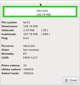

    Stò facendo i test sulla partizione efi. L'ho riformattata in FAT32 e riflaggata come bootabile, copiando i file che erano presenti nella partizione precedente in questa.
    Nel dubbio, procedo comunque alla reinstallazione del bootloader EFI per grub2 nella nuova partizione...

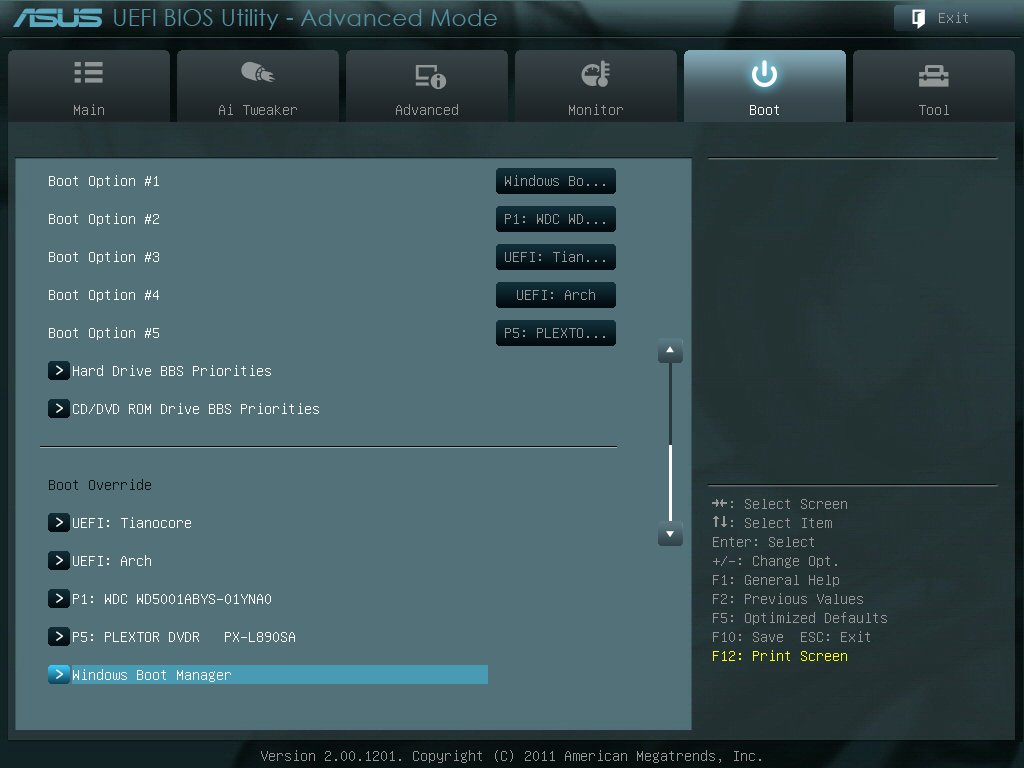

    Il media di Windws 8 developer preview è meno rognoso per quanto riguarda UEFI del suo predecessore. La voce di boot "UEFI" nel firmware è comparsa subito senza dover rigenerare il disco.
    In compenso, se il disco su cui vado ad installare Windows non è impostato come periferica di boot in UEFI l'installer si lamenta: Avevo pre-inizializzato il disco in GPT e, selezionadolo per l'installazione, l'installer ha creato tutte le partizioni UEFI necessarie. Peccato che al momento di indicare la partizione per l'installazione di Windows mi restituisse sempre un errore che riportava, grosso modo:"Windows non può essere installato in questa unità perchè il tuo hardware potrebbe non essere in grado di avviare Windows, blah, blah, blah...".
    Riavviato il sistema, impostato il disco di installazione come primo elemento nella catena di boot (nello screen, "Boot option #1") ed errore scomparso... L'installazione è andata avanti liscia. Peccato che lam ia esperienza con Windows 8 sia durata circa 12 minuti... Ho cercato di installare i driver di Windows 7 ed, al reboot, il sistema è entrato in un loop di "Schermate tristi"... Il driver AHCI ha fatto un casino e non veniva più rilevato il dispositivo di boot.
    Un buona notizia per chi usa sistemi multiboot: L'installer di Windows (una volta tanto!!) non introia la catena di avvio. Ho usato due dischi diversi per l'installazione (non oso immaginare cosa possa succedere condividendo la partizione EFI tra due Windows e Linux) ma almeno non ha piallato le voci di avvio nel firmware della mobo...
