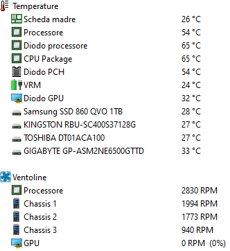

    Allora ho smontato il pc e l'heatspreader tocca perfettamente la superficie del dissipatore, la pasta ho messo una mx 4 con un chicco di riso. Non ho impostato nessun overclock tutto di fabbrica tranne le ram che ho settato il profilo XMP. Il bios e Ai Suite 3 mi dicono le stesse temperature.
    Con instabilita' cosa intendi ? Il sistema si riavvia? Blue screen ? Si Spegne? perche' se tu dici che crea instabilita' come mai posso giocare per giorni senza problemi ? fare stresstest su aida senza problemi anche i bench.
    Aida64 Extreme versione 625 semplice stress test solo CPU questa e' la temperatura massima che mi fa
    Allegato 18073
    Ai Suite 3 Temperatura in Idle
    Allegato 18074
    a chi devo dare ragione?
    https://rog.asus.com/forum/showthrea...sor-and-TMPIN4
    Il ragazzo qui ha la stessa mia scheda madre ci ha montato un altro sensore il XSPC Wire Sensor 10K e anche a lui gli mostra i 10°+ di differenza nonostante il sensore.
    Per monitorare la temperatura su Ryzen 3000 ti consiglio di utilizzare HWInfo (ultima versione) alla voce Tctl/Tdie oppure Ryzen Master.
    Comunque sotto stress test 65° è un'ottima temperatura per questo non hai nessun crash

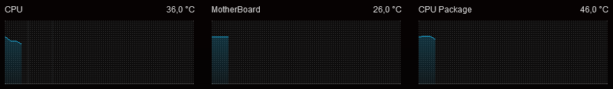

    non uso hwinfo per questo rischio conflitto con il sensore EC di Asus, uso Asus Ai Suite 3 per il controllo delle ventole
    Nome:   unknown.png
Visite:  146
Grandezza:  22.1 KB
    HwInfo mi mostra le stesse temperature sempre i 10°+ gradi
Nome:   unknown.png
Visite: 42
Dimensione:   8.5 KB

    1) non è affatto un conflitto, ti sta chiedendo se vuoi permettere al chip TurboV di dare i risultati a hwinfo (e infatti con enabled i valori sono precisi)
    2) Come dicevo, CPU Die (average), ovvero MEDIA ARITMETICA, e tra CPU e CPU Die ci sono 6.1 °C di differenza. Dove sono i 10 °C di cui parli? Rileggiti il mio post.

    1) dove lo vedi il TURBO V? la mia scheda madre non lo ha non siamo nel 2010 invece mi fa conflitto.
    2) Lo screen MOSTRA 6°+ si arriva anche a 10°+ nel current invece se guardi i massimi trovi una piccola differenza in piu, non carico 200 screen per farti un favore a te, mi hai fatto smontare il pc, perche' non ti rileggi tu il mio di post? ti ho spiegato che la DIFFERENZA C'E mentre tu dici di no.

    1) il chip TurboV non è qualcosa che controlli. Monitora tutte le informazioni della mobo e le riporta ad AISuite.
    2) parlo forse arabo? Tu continui a dire che va considerato solo uno dei valori, e invece io ti dico che vanno considerati entrambi perché uno è la media ed uno è il picco istantaneo di temperature. Perché non LEGGI il mio post? -.-
