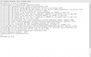

    Ora che il programma è installato, si tratta di creare un utente limitato "transmission" che esegua il processo transmission-daemon all'avvio ma che sia sprovvisto di password (in modo che non possa fare login sulla macchina) e creare uno script che avvii il daemon con le giuste credenziali al boot del server.
    codice:
    sudo adduser --disabled-password transmission
    Ora eseguo un "cambio d'identità" necessario per avviare il processo transmission-daemon e generare una configurazione iniziale che posso poi personalizzare:
    codice:
    sudo su transmission
     transmission-daemon -f
    Se non ci sono messaggi di errore, basta avviare il processo per pochi secondi e poi arrestarlo con il comando "Ctrl +C". Con "exit" riprendo poi la mia identità.
