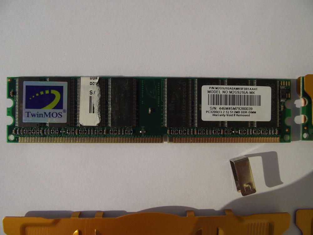

    Riallacciandomi a quanto indicato in precedenza da zilla, TwinMos Technology è un'azienda tuttora in attività con sede a Taiwan.
    Produce moduli di memoria per pc sin dal 1998, dai tempi se non vado errato, in cui iniziò la commercializzazione di un modulo SDRAM ad alte prestazioni PC-166.
    TwinMos, che è rimasta pur sempre un'azienda di piccole dimensioni, ha puntato sin dall'inizio tutto sul fattore qualità; tant'è che non solo i pcb avevano caratteristiche di tutto rispetto, ma anche i chip utilizzati sui propri moduli sono stati praticamente sempre degli MTec, ovvero prodotti dalla più nota americana Micron Technology, della quale tutti conosciamo la bontà dei risultati.
    All'epoca del modulo DDR che hai dovuto acquistare, ne ho installati davvero una serie numerosa, e non ricordo assolutamente di guasti, malfunzionamenti o lamentele sulla loro qualità.
    Diciamo che i tuoi moduli sono fratelli di questi, ancora perfettamente funzionanti.
    In passato queste DDR (che non erano all'epoca certamente le più veloci, essendo in giro moduli anche PC-4000) hanno contribuito a diversi record su HwBot con svariati Duron e Athlon-XP.

    Il part-number TwinMOS (M2G9J16A-MK) è il medesimo, quindi anche i chip da 5.0ns montati su questo mio modulo PC-3200 da 512MB cas 2.5 dovrebbero essere i medesimi dei tuoi:
    MTEC 04414 -50
    TTD7608F8E60D
    Di sicuro c'è che hai acquistato degli ottimi e ultra-affidabili moduli di memoria.
