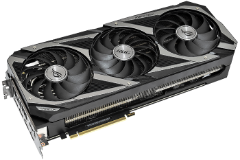

    La scheda è caratterizzata da una nuova livrea nera arricchita da inserti in alluminio e numerosi LED RGB che si spostano dal lato frontale delle ventole a quello laterale.
    Il sistema di raffreddamento è caratterizzato dalla presenza di tre ventole assiali Axial-Tech da 100mm che, grazie a un numero maggiore di pale (ben tredici per l'unità centrale e undici per quelle laterali) e all'inserimento all'interno di un anello, riescono a indirizzare il flusso d'aria in modo più preciso e diretto sul dissipatore riducendone la dispersione.
    Una ulteriore novità riguardante il design Axial-Tech è l'inversione del senso di rotazione della ventola centrale rispetto alle altre due, in modo da ridurre al minimo le turbolenze e ottimizzare ulteriormente la dissipazione del calore mantenendo una rumorosità contenuta.
    Le ventole posseggono inoltre la certificazione IP5X che le protegge dall'intrusione di particelle solide e dall'accesso di liquidi.
    Come se non bastasse, le generose dimensioni della scheda (che passano da 2,7 a 2,9 slot) hanno permesso ad ASUS di utilizzare un dissipatore in alluminio con una superficie maggiorata di oltre il 30% rispetto alla precedente generazione, così da assicurare ottime temperature anche in presenza di carichi di lavoro particolarmente pesanti.
    Presente anche MaxContact, tecnologia proprietaria di ASUS introdotta con le schede Pascal, che migliora il contatto della base del dissipatore con la GPU grazie ad una superficie fino a dieci volte più liscia ed omogenea.
    Come visto sulle schede STRIX della generazione precedente, anche questa volta è presente un doppio BIOS, Quiet e Performance, il primo atto a garantire il minimo impatto acustico possibile a discapito di temperature più elevate, mentre il secondo in grado di offrire la massima potenza possibile senza curarsi della velocità delle ventole.
    Entrambi i BIOS dispongono della modalità 0dB, che lascia le ventole immobili quando la scheda ha un basso carico di lavoro e le temperature sono inferiori ai 45 °C.
