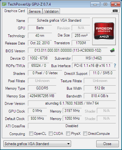

    Salve a tutti, spero che questa discussione non sia stata già trattata altrimenti chiedo scusa ai moderatori. Veniamo al dunque: ho voluto dare una "ripulitina/aggiorantina" al pc aggiornando un po di cosette (non entro nello specifico per non dilungarmi) purtroppo adesso ho un pò di problemi con le schede video. Ho aggioranto il bios (non l'avessi mai fatto) delle 2 mie schede video (Powercolor HD 6870 1GB GDD5) salvando per sicurezza il vecchio bios di una delle due (essendo identiche.......). L'aggiornamento è andato a buon fine (atiflash + ultime versioni bios presi da un noto sito) ma ho problemi con il Control Catalyst Center:ovvero ho notato che alcune versioni del bios funzionano perfettamente ma dopo l'installazione di CCC problemi a non finire, se installo prima CCC tutto bene (A SECONDA DELLA VERSIONE LA 13.9 MI BLOCCA TUTTO: SCHERMATA BLU CON SCRITTE IN BIANCO) poi quano aggiorno i drive riemergono i problemi. Insomma non riesco a capire se gli "impicci" nascono dal BIOS che ho installato sulle schede video e/o dal CCC è un gatto che si morde la coda (viene prima l'uovo o la gallina!?!?!!). Ho reinstallato il vecchio bios che avevo salvato sulle schede video e qui l'amara sorpresa: avevo salvato solo una versione presa da una delle due schede (tanto sono identiche e come numero di serie sono una sucessiva all'altra) ma facendo un controllo con GPU-Z ho notato che le schede in questione hanno (a parità di BIOS) alcuni valori differenti e allora ho pensato che i bios orginari erano diversi.Concludendo: le due schede sono in cross/fire vorrei sapere come mai a parità di bios determinati valori sono differenti!?! Che problemi si vengono a creare!!?!?! Eventualmente se necessario come faccio a rendere le schede identiche?!?!?! A lasciare così ci sono controindicazioni (ammesso che riesca a rendere il tutto stabile)?!?!? E' assolutamete necessario installare l'ultima versione di CCC?!??! La priorità quale é bios aggiornato e CCC anche "vecchia versione" o i il bios vecchia versione e CCC aggiornato?!?!?! Vi allego i due GPU-Z della 1 scheda che chiameremo 256 (dal Bus Width) e della seconda che chiameremo 512. Vi ringrazio anticipatamente e spero di essere stato esaustivo. (Spero di aver allegato i file) Grazie a tutti in anticipo. Marco
Nome:   256.gif
Visite: 538
Dimensione:   22.4 KB
ID: 14425Clicca sull'immagine per ingrandirla
Nome:   512.gif
Visite: 511
Dimensione:   22.5 KB
    se dopo aver installato il drvier vga hai quel risultato hai messo il bios sbagliato. E lo si vede anche ad occhi chiusi, basta guardare cosa legge la vga 2 sul Memory size, Bandwidtht.... freqenza memorie...
    (a mè dà quel risultato se su Tahiti XT ci metto il bios XT2)
    NOTA occhio ai voltaggi... se vede la vga a cazz magari ti dà anche voltaggi a cazz... non scherzare con il fuoco o resti senza!
    se hai flashato con atiflash quale stringa hai utilizzato?
    potresti proprio allegare il file originale del bios e quello che hai flashato.
    NOTA guarda, a pelle hai messo il bios di una vga con alimentazione non reference su un pcb reference. (anche la quantità di ram vga a bordo è una cosa importante.. esempio: se di serie sono 3 e metti il bios di una 6...., non hai idea di quante ne ho viste )
    guardiamo prima dentro ai bios che ci posti poi ti dò conferma.
    PS per curiosità, perchè sei andato a flashare la scheda video? aggiungevi almeno nuove features oppure è una mera questione di frequenze di funzionamento?

    I bios li ho presi da qui: Video Bios Collection | techPowerUp ho anche provato a prenderli da "brand" diversi . . . . ma c'é qualcosa che non va! Anche adesso ho reinstallato il bios 013.010.000.008.039415 originale di una delle 2 schede e CCC 12.6: quando parte il pc mi da un messaggio d'errore e CCC non funziona più. Quello che mi fa innervosire (per non usare altre parole) è che non capisco cosa possa essere se i bios (ma ho rimesso il vecchio) se sia CCC. E poi perché i valori (ROPs/TMUs, Shaders, Pixel Filrate, ecc.) sono - secondo GPU-Z - diversi (io non li ho "toccati")?!?!?!?!? Sono giorni che ci combatto ed inoltre il pc è instabile . . . . sto cercando di trovare una configurazione decente per poi "spianarlo" e reinstallare W7 "pulito". Ultima domanda: ti risulta che CCC 13.9 abbia dei problemi?!?! Tutto in pratica è cominciato da lì ed ora è un susseguirsi di casini (scusate passatemi la parola) aggiusto una cosa e se ne "sfascia un'altra" . . . . . sto diventando isterico adesso brucio tutto!!!!!! Ciao e grazie per la risposta . . . . . fammi sapere se hai novità!!!! P.S. Sono andato a flashare le schede video perché sono un c......ne non riesco a stare con le mani ferme pensavo che aggiornando il BIOS miglioravo le prestazioni e che CCC 13.9 avrebbe funzionato.......(non l'avessi mai fatto!!!). Ho fatto una cosa simile con i dischi SSD (Kingston 64 Gb in raid 0) ma lì tutto è andato OK!
    Randagio L'avatar di sidd
    Sep 2009
    A casa mia
    2,542
    E mi sa che hai fatto un bel po di casino...a quelle due schede...ti passo uno screen di Gpu-z di una XFX HD6870 1GB.
    Attendiamo chi ne sa di piu ma mi sa che in entrambi le vga il tutto non e andato a buon fine...
    Originariamente inviato da Marco 57
    incazzarsi non serve, fare tentativi a cazz nemmeno. un respiro prodondo e partiamo da zero.
    il cfx per ora lascialo dove è e monta una vga alla volta.
    i problemi li dà una sola o tutte e due?
    ribadisco, uppa il file di backup che hai fatto dell' originale o linkamelo in modo da capire esattamente quale è il modello la la situazione di serie, stessa cosa vale per il bios che hai messo sù e che ti ha incasinato tutto.
    ribadisco, come hai fatto il flash? winflash o atiflash via usb? che riga di comando hai utilizzato? hai forzato l' Asic ID?
    per arrivare da qualche parte deve necessariamente essere chiaro il punto di partenza.

    Allora il bios originale di una delle schede era 013.010.000.008.039415 e l'ho aggiornato con quello successivo (li trovi entrambi su "Techpowerup" impostando come parametri GPU BRAND ATI; CARD VENDOR POWERCOLOR; CARD MODEL HD HD6870; BUS INTERFACE PCI-E; MEMORY TYPE GDDR5; MEMORY SIZE 1024 MB (anzi a dirla tutta quello originale lo trovi stranamente sotto il brand MSI). Ho usato atiflash perché ho letto che winflash è sconsigliato, creando una chiavetta USB bootable e in ambiente ms-dos ho digitato con le schede in crossfire: atiflash -f -p 0 "nomebios".rom per una scheda e atiflash -f -p 1 "nomebios".rom per l'altra. Non ho forzato/impostato/cambiato alcun altro parametro. Dopo l'operazione ho avuto sempre messaggi di ok. Credo che però luna delle due schede fosse overcloccata dalla casa (è possibile?!?!?!) perché prima di tutta la storia ho notato subito con GPU-Z che alcuni valori erano difformi tra le due schede (vedi analisi GPU-Z nei post precedenti). Volevo ribadire per sgombrare ogni dubbio che non sono andato a toccare altri parametri (anche perché dico la verità non ne sarei capace ed allora non mi sono azzardato). Ciao Marco
    P.S. Non so se possa servire ma la configurazione del pc è la seguente: amd9590; ocz 1250 watt; asrock fatal1ty professional; 2 ssd kingston 64 gb in raid 0.
    sinceramente io devo ancora capire, le due vga in origine erano identiche o no?
    i guai li hai con una sola o con entrambe?
    almeno il fatto che entrambe le tue vga siano della Powercolor lo diamo per certo? sono entrambi pcb reference?
    NOTA pcb reference. Un pcb reference altro non è che un prodotto "standard" che amd in questo caso mette sul mercato, ogni produttore (Sapphire, EVGA, PowerColor ecc ecc) metterà i propri adesivi, la propria confezione ed il proprio bundle ma la scheda video è assolutamente identica.
    un pcb non reference a dirlo con altre parole è un pcb personalizzato dal produttore, magari arricchendo l'alimentazione con più fasi digitali, magari aumentando la disponibilità di ram vga on board, magari personalizzando le varie uscite video. Và da sè che il bios non può essere lo stesso..
    da casa stò provando in tutte le maniere ad allungare il collo per sbirciare ma credimi che da Trento, malgrado gli sforzi non riesco a vederlo se quei pcb siano reference o meno. Se magari ci dai due dettagli in più...
    potresti provare a confrontare le tue confezioni con queste PowerColor Official Website - Graphics, Cases, Power Supply
    fino a quando non sò esattamente quale è il brand e il modello esatto della scheda (o schede?) che stanno avendo problemi mi diventa difficile darti una mano.
    di base, sei hai i due bios di backup ci metti poco, monti una vga alla volta, dai un occhio se l'adapter viene riconosciuto, se si, incroci le dita e ripristini il bios originale. (atiflash -f -p 0 backup.bin)
    Se l'adapter non viene riconosciuto fai il boot con 2 vga (il connettore cfx anche no...), l'adapter della prima vga, adapter 0 generalmente viene riconosciuto e ti permette di vedere quello che fai.. fatto questo basta flashare l'adapter 1, che è occupato dalla vga 2 bacata. In questo caso la riga corretta è atiflash -f -p 1 backup.bin.

    atiflash -i (nello screen sotto infatti è visibile il fatto che sul 0 c'è Cypress (vga funzionante), sull' 1 c'è la Tahiti (vga con il problema)
    una volta che la vga è stata riconosciuta è tutta discesa quindi dir che può servire ad esaminare il contenuto della usb key e via andare
    atiflash -f -p 1 backup1.rom, invio...
