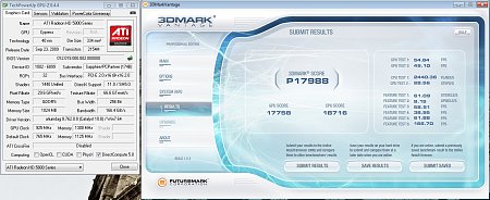

    Senza overvolt non riuscirai ad andare oltre, a suo tempo con il TriXX ero riuscito a portare la scheda a 1000MHz anche se con unigine heaven non era completamente stabile, ma ad aria dovetti dare 1,25V

    sono arrivato stabile a 925MHz/1300MHz per GPU e memorie ma a dirti la verità non ricordo se ho usato Afterburner (ovviamente sbloccato) o TriXX, ma propendo più per quest'ultimo.
Nome:   vantage oc 5850 toxic.jpg
Visite: 324
Dimensione:   93.2 KB
