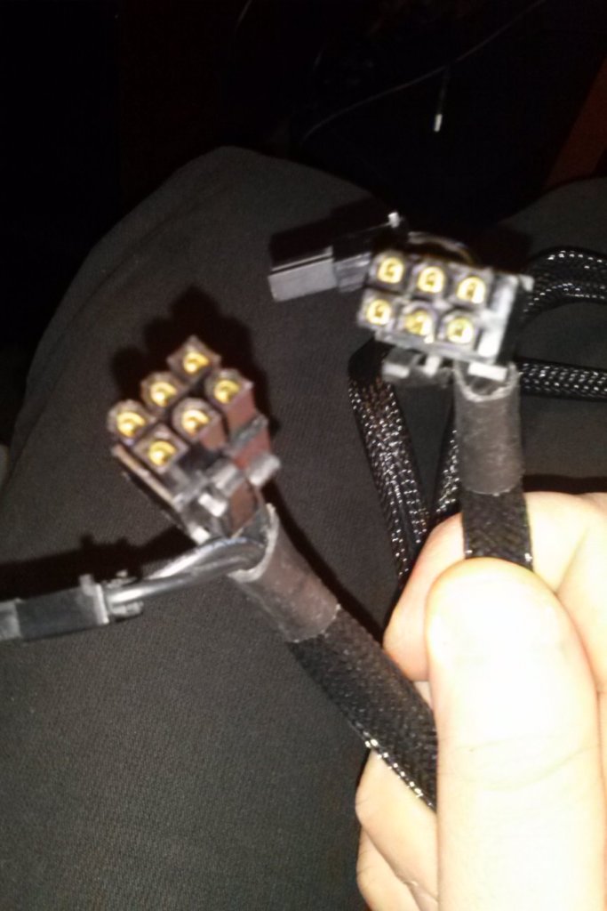

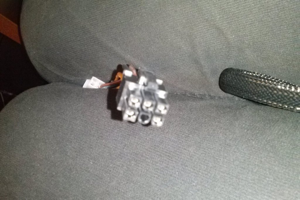

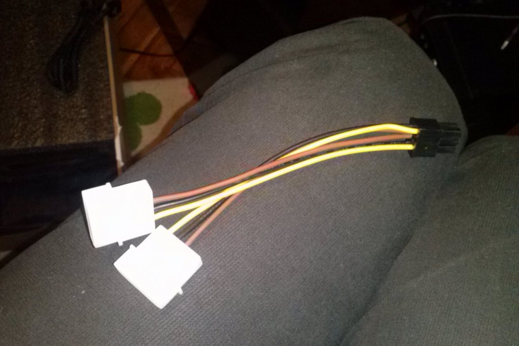

    Salve ragazzi ho acquistato qualche giorno fa come da titolo una evga 660, adesso stavo provando a installare la scheda ma il cavo della evga (prime 2 foto in alto) è differente rispetto a quello che utilizzavo per le vecchie gtx 2x460 che erano alimentate da 2x6pin pcie(foto restanti).
    Volevo fare la stessa cosa con la 660 collegando 1xpcie lasciando libero l'altro ma ho notato che in quello dato con la 660 ci sono effettivamente 5 pin quello in alto al centro è vuoto.
    Le domande sono:
    Come si chiama il cavo a 6 pin della evga con 5 pin effettivi, ossia vado in un qualsiasi negozio e ordino un 6 pin pcie standard?
    Se utilizzo i cavi della corsair che utilizzavo prima rischio di bruciare la scheda?
    Spero di essermi spiegato e aiutato con le foto

    I connettori sono fatti apposta. Come vedi, il contorno in plastica di ogni pin è sagomato: Se non sono compatibili non entrano.
    Non dovrebbero esserci problemi. Usa uno dei due cavi a 6pin del Corsair e dovresti essere a posto.
    Proverò allora così, grazie mille

    Un cavo PCI-E 6-poli è formato da sei conduttori su due linee:
    3 x +12V (gialli, sul lato inferiore del connettore)
    3 x massa (neri, su quello superiore, cioè il lato dove è posizionato il sistema di blocco)
    E' quindi assolutamente normale che in uno sdoppiatore 2 x Molex -> 1 x PCI-E 6-poli, possa mancare uno dei tre conduttori +12V.
    In uno sdoppiatore del genere, infatti, dal lato alimentatore può essere utilizzato un solo segnale +12V per ogni singolo Molex (colore giallo), mentre sono invece presenti 4 masse, due per ogni molex (che diventano i cavi di colore nero e marrone nello sdoppiatore EVGA in tuo possesso).
    Per quanto riguarda le 4 masse (importantissime in un connettore PCI-E) due restano sostanzialmente singole e le altre due vengono accoppiate a formare il terzo filo aggiuntivo.
    Per la +12V, invece, risulterebbe pressoché inutile creare elettricamente questo terzo conduttore (quello mancante sul lato inferiore al centro del connettore) in quanto sarebbe pur sempre ricavato, a monte, dal loro reciproco accoppiamento. Un tale sistema non porterebbe a produrre nessun beneficio nell'erogazione di corrente lato alimentatore dal quale partono, comunque, pur sempre solo due conduttori.

    Grazie ragazzi tutto ok non ho bruciato niente
