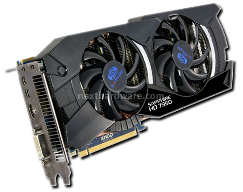

    Sapphire Technology, storico partner di AMD, ha deciso di offrire le sue versioni personalizzate della HD 7950 fin dal lancio non utilizzando il design di riferimento, ma personalizzando sia il PCB che il sistema di raffreddamento.
    In questa recensione analizzeremo le prestazioni della Sapphire Radeon HD 7950 OC, scheda caratterizzata dall’utilizzo di un dissipatore di calore con due ventole e overclock di fabbrica.
    Avendo a disposizione due sample di questo prodotto è stato possibile svolgere ogni test anche CrossFireX andando così ad incrementare in modo sensibile le prestazioni grafiche, soprattutto alle alte risoluzioni.
