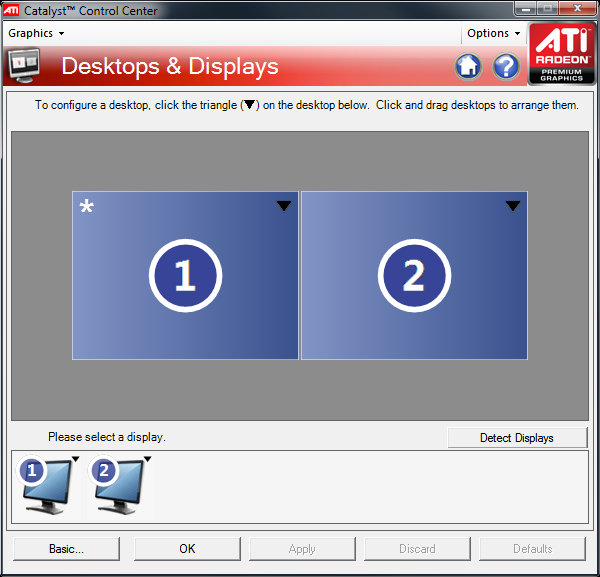

    Allego un'immagine esemplificativa del Catalyst Control Center, presa al volo da internet, dove si possono vedere due monitor LCD (nella parte bassa), mentre a me al posto di quelli compaiono due CRT.

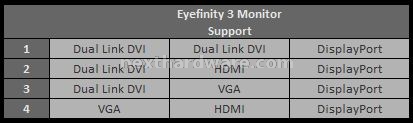

    Ho trovato questa immagine in un'altra discussione del forum. Forse la causa potrebbe dipendere proprio dalle connessioni: sto usando due DVI Single Link e non Dual Link. Vorrei provare a comprare due cavi DVI Dual Link e fare un tentativo. Ho anche pensato che la causa potesse essere l'adattatore difettoso, ma se così fosse non dovrebbe funzionare se provo a collegare un solo monitor (sia in DVI che HDMI). Ma sicuramente ha ragione betaxp86: forse la causa sono i driver. Ma perché? Eppure per reinstallarli ho usato l'applicazione scaricata da AMD (AMD Driver Auto detect) che ha selezionato automaticamente il driver appropriato per la scheda video che ha rilevato nel mio sistema. Mah.....
    Allora:
    Dual Link serve solo per i monitor con risoluzioni superiori ai 1920x1200 pixel, quindi non è il tuo caso.
    Per fare un gruppo Eyefinity servono 3 monitor con la stessa risoluzione, ma non è quello che devi fare tu, quindi puoi usare monitor qualsiasi.
    Per attivarli collega 1 DVI + 1 DP, vai nel pannello di Windows dei monitor e attivali entrambi, poi collega il secondo DVI e dallo stesso pannello attiva anche lui. Non usare il CCC.
