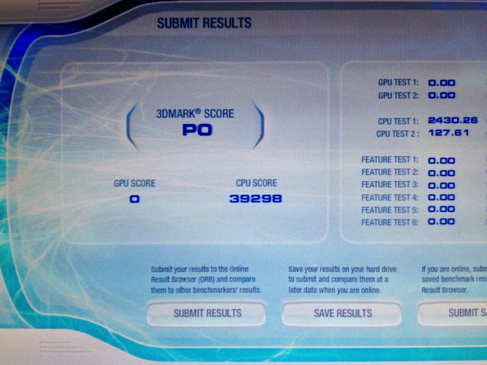

    Salve sono nuovo di questo forum. Ho eseguito la guida passo passo, senza riuscire ad avere physx abilitato. Ho eseguito dei test con
    3dmark vantage e fluidmark.
    questi sono i risultati

    a quanto pare vantage rileva l'hardware physx ma fluidmark no.

    ho seguito tutto quello che mi hai detto, ed ho fatto i test con 3d mark vantage ed msi afterburner aperto.
    alla fine del test il punteggio della cpu è incrementato da 17000 a 39000, però msi afterburner mi segnava gpu load 0% con un aumento di temperatura della scheda.
    quindi ora mi chiedo physx è abilitato?
    Ho provato pure il benchmark di mafia 2 con physx alto e durante il test si vedevano tutti i frammenti che volavano e rimanevano sul terreno. Penso funzioni
    Non capisco perchè tutti si fissano sul fatto che bisogna vedere il carico di lavoro sulla gpu. io non ho mai guardato con afterburner il carico della gpu nvidia a fine vantage per vedere se lavora. Se il physx è abilitato lo vedi da subito nel secondo test cpu, dove al posto di 2 o 4 anelli ne vedi 6 o più, adesso non ricordo.
    se il physx non fosse abilitato correttamente, penso che 39000 punti di cpu score con una ati te li sogni di brutto.
