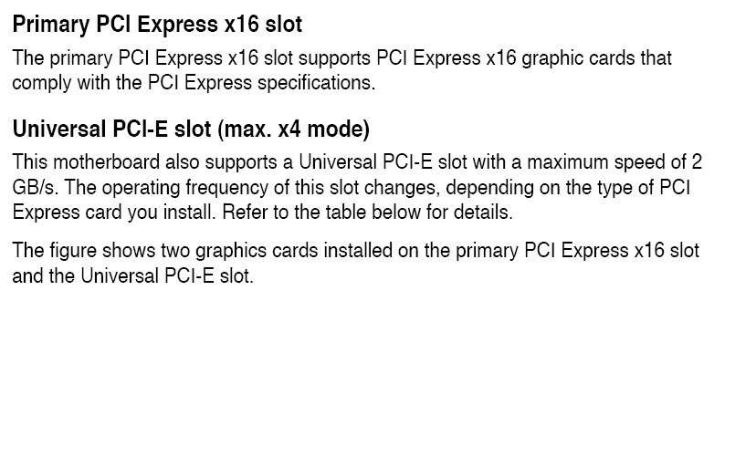

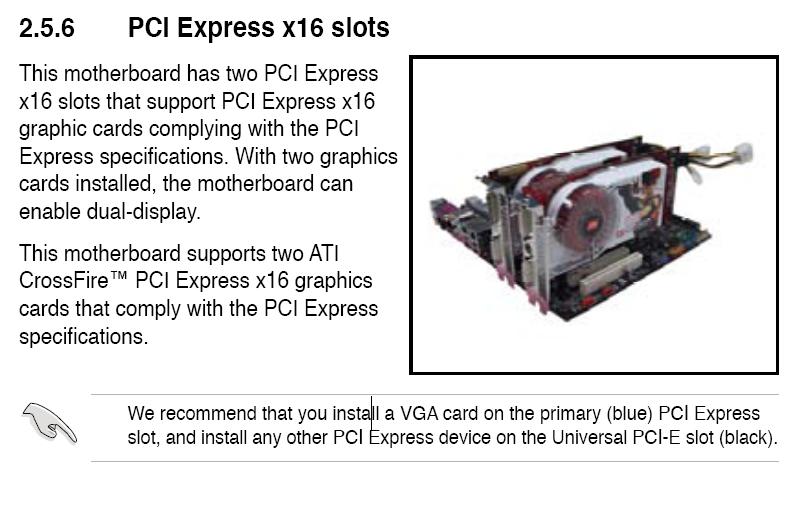

    La mainboard presumo intanto che sia la P5K-E WIFI AP visto che non esiste la P5K WiFi.
    E poi come si può vedere da manuale:
    Lo slot nero che sarebbe il secondo PCI-E X16 del layout, effettivamente come dice il mio collega può funzionare al max a 4X o se servisse anche a 1X.
