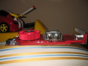

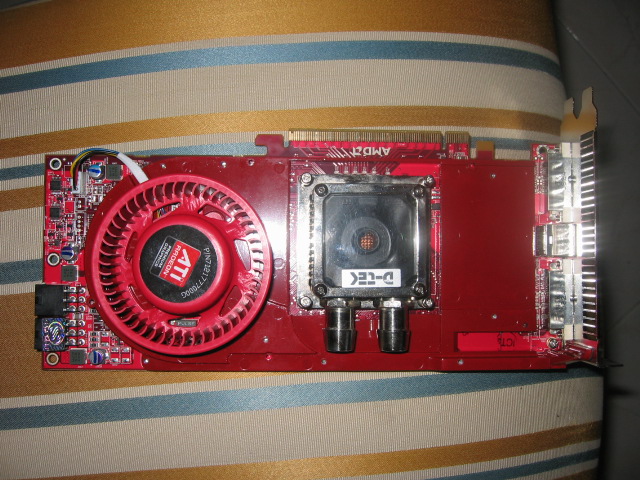

    Ecco mentre montavo o meglio sontavo la mia 4870 vedete cosa è venuto fuori...
    Montato il WB
    Montato il dissi originale completo di ventola

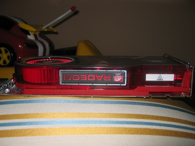

    Ecco tutto completo come originale col WB dentro e dissipazione vga ad aria
    Tagliare le plastiche ho subito provato la vga senza fare le foto cmq ventola al 25% e wb e la vga e come se fosse in pieno inverno

    Carina come cosa...
    Peccato la plastica originale non sia forata cosi da permettere il passaggio dei tubi come è invece sulle GX2....

    Infatti...peccato sul serio anche se non tutte le gx2 avevano quella comodita se non erro!
    Oggi tempo permettendo vedo di provare col K7 anche se ad occhi non credo ci entri.
    Per il tagli non è poi cosi grave in quanto con un pò di nastro isolante ritorna tutto come prima anche applicando nuovamente la parte taglia.

    Se tagli la plastica la garanza va a farsi friggere però....

    E si hai ragione....c si potrebbe ovviare facilmente mettendo delle vitine piu lunghe e con del cartoncino e creare un conogliatore...grossolano ma economico ed efficace.
    Provato ora anche senza senza copertura in plastica la ventola fa bene il suo dovere anche a bassi regimi spinge un sacco d'aria e poi le parti calde sono proprio sotto di lei le ran non proprio ma le temp sono ottime comunque.

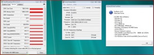

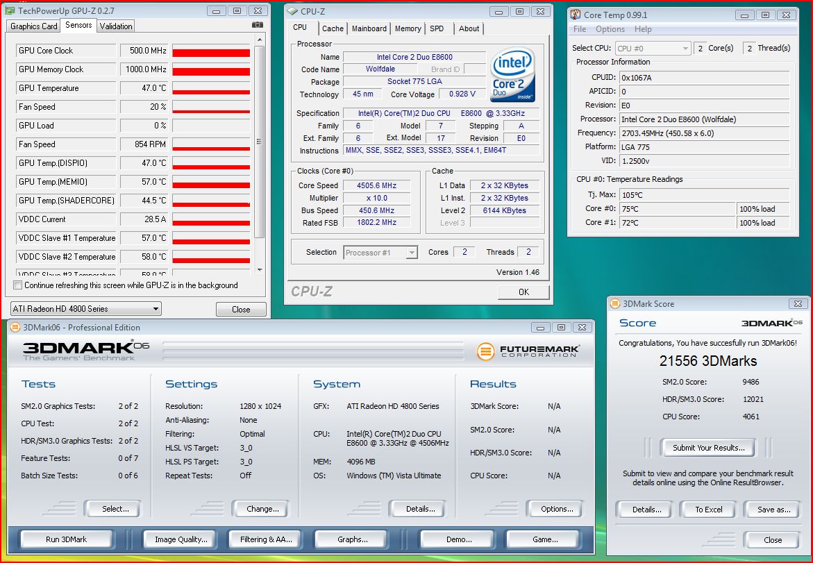

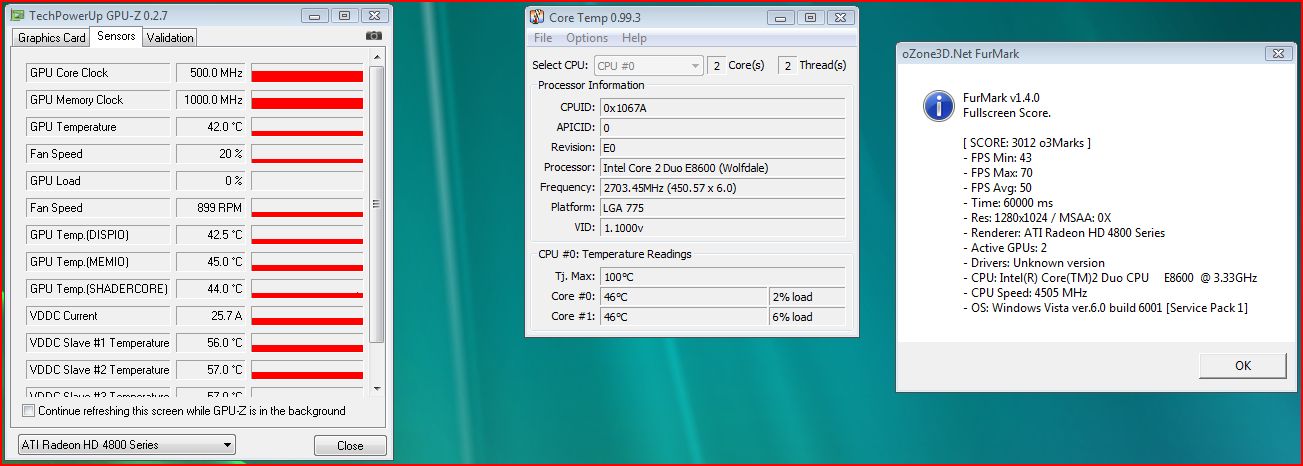

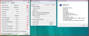

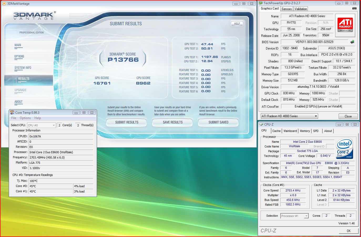

    Meglio tardi che mai...ecco dei test fatti in sequesnza a parità di OC
    FurMark 1280x1024 NOAA
    FurMark 1680x1050 NOAA
    3D06
    Vantage
    Come daylì è tutto stabile e tutto a liquido.
    Temperature VGA sempre ottime con +/- 5-8° in base allo stress ma la ventola non supra mai 20% non ostate tt la serie di test!
