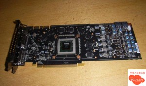

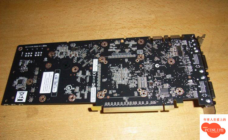

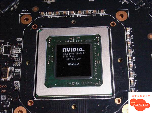

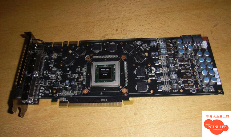

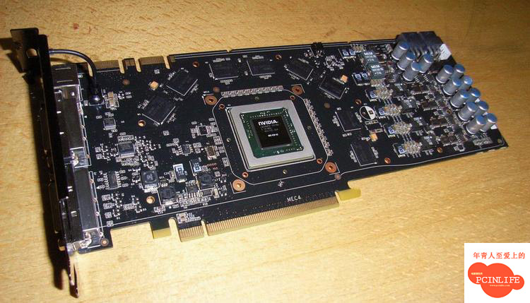

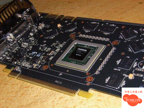

    ecco le prime foto della 9800GTX denudata...

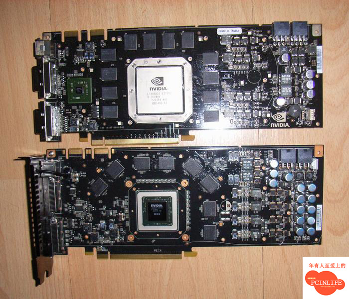

    un confronto con la vecchia GTX...

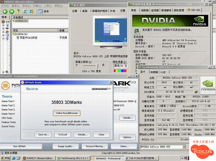

    ed ecco uno screen di 3d mark
    Dallo screen di poco sopra possiamo dedurre:
    RAM: 512MB
    GPU clock: 675 Mhz
    RAM clock: 1100 Mhz
    SHADER clock: 1688 Mhz

    non vedo l'ora che esca sul mercato.. ..pensavo fosse più ''piccola'' della attuale 8800GTX.. meglio così

    Vedremo come saranno le prestazioni al momento del rilascio con i driver giusti. C'é da dire però che il pcb nero fa la sua porca figura se confrontato a quello rosso o verde
    34
    6,256
    quoto .. il pcb nero spacca un sacco

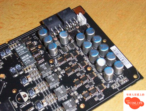

    E' praticamente una 8800 GTS G92 appena cloccata... però la sezione di alimentazione è MOLTO più corposa. Questa in overclock probabilmente volerà.

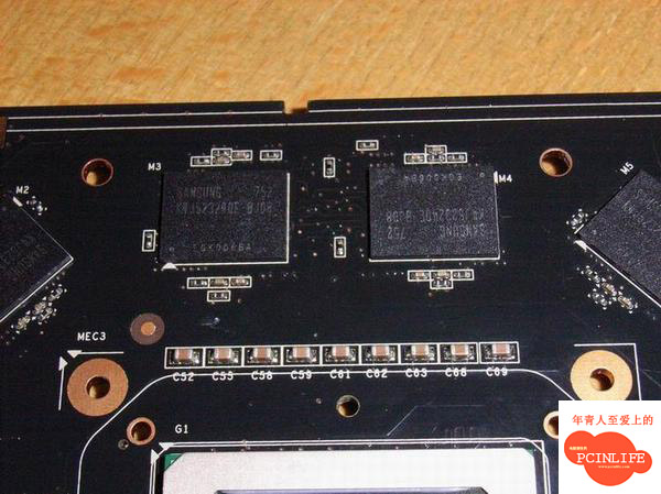

    L'unica ''vera'' differenza dalla 8800GTS G92 oltre all'alimentazione è il bus delle memorie che dovrebbe essere a 512bit.. ma per il momento sono solo voci

    Non avrebbe senso... Per come è costruito G92 per raddoppiare il bus della memoria video, dovrebbero raddoppiare anche il numero di rop's.
    Ogni rop's infatti ha il suo canale di memoria dedicato ampio 16 bit. In G92 sono raggruppate a gruppetti di due su di un doppio canale a 32 bit che indirizza ad un chip di memoria.
    Quindi dovrebbe avere 32 rop's (ed il chip dalle foto non è più grande del G92 classico) e 16 chip di memoria anzichè 8. Per cui impossibile.

    Ho pensato alla stessa cosa ankio.. non così dettagliatamente ma ci ho pensato ..difatti è impossibile, però il G92 delle 8900GT e GTX dovrebbe essere leggermente ''diverso'' rispetto il G92 delle 8800GT e GTS.. mai dire mai ..x questo non vedo l'ora che venga ''ufficializzata'', e togliermi questo dubbio!.. Perchè se il bus fosse realmente a 512bit Nvidia ha fatto un piccolo passo avanti con queste 8900, sfondando i 384bit delle ''vecchie'' 8800GTX e IMHO non è molto ma neanche poco..

    Notare anche il doppio connettore di alimentazione, mi sa che ci sono andati giu forti con la possibilità in OC, anche perché altrimenti chi si compra una GTS leggermente occata?
