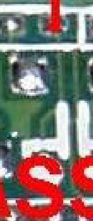

    altro piccolo (ma x me enorme) problema e che ho affidato la mia 7900gt ad un mio amico x fare la vmod a 1.3V: l'ha voluta fare con il saldatore solo che ha "strappato" una pista del circuito (allego link a immagine esemplificativa):
    in pratica da A a B la pista del circuito si e' proprio staccata!!!
    la mia domanda sorge spontanea:
    la pista va da A a B (come riportato nell'ultima immagine)??? perche' se e' cosi' il collegamento lo faccio direttamente su B
    Spero di essere stato abbastanza chiaro riguardo entrambi i miei problemi e vi ringrazio in anticipo.

    Ci provo io, ma non avendo la scheda sotto mano è davvero difficile poterti dire qualcosa.
    Praticamente ti si è staccata la piazzola di stagno in A?? C'era qualche componente saldato tra A e B??
    23,431
    Ho trovato delle altre foto della mod. Ci guardo e vedo se riesco a capire come è fatto il circuito.
    23,431
    [EDIT]
    Sono un grullo. Facendo un pò di zoom si vede bene. Effettivamente la pista prosegue fino a B. Non dovrebbero esserci problemi a saldare o fare il collegamento lì ma prima (per sicurezza) aspettiamo di vedere se passa wasky o qualche altro utente molto pratico di elettronica. Non vorrei che in quel punto arrivasse anche altro.
    Ripeto che non dovrebbe essere un problema (il punto A alla fine è solo un prolungamento della pista, se il circuito non chiude su qualche altro componente lungo il tratto AB è esattamente come collegare qualunque altra posizione del tratto AB) ma un consulto è meglio, anche perchè quella piazzola in mezzo mi sembra collegata alla pista. Credo che la soluzione più comoda sia collegare B -> piazzola -> A per ripristinare il circuito.

    intanto ti ringrazio xke' sei l'unico nelle migliaia di forum che e' riuscito a darmi almeno una risposta...speriamo che passi, come dici te, qualcuno + ferrato in elettronica...grazie ancora

    Purtroppo senza scheda sotto mano non me la sento di darti la certezza, anche perchè una sk nvidia non l'ho mai né avuta né vista. Finora ho sempre preso ATI sia per me che per gli amici. Posso provare a scaricare il datasheet dell'integrato che controlla la VGPU per vedere se riesco a capire qualcosa dallo schema elettrico. Devi darmi il codice stampato sopra.
