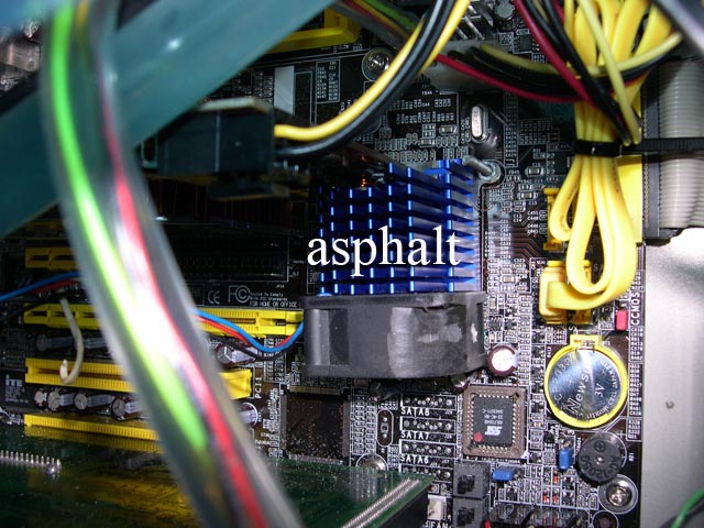

    tebibyte L'avatar di asphalt
    Sep 2004
    2,663
    Dopo essermi assentato un'altro pò.....causa virus malefico.........ho dato una guardatina a ciò che avevo comperato....cominciando dallo Zalman che non mi convinceva per l'appoggio sul chipset....difatti......
Nome:   Nvidia.JPG
Visite: 148
Dimensione:   69.5 KB
    Sep 2004
    2,663
    Allora mi sono dato da fare.....olio di gomito....ma guardate la superficie dello Zalman come è planare : .....ragazzi se lo possedete controllate la sua superficie.....
Nome:   Zalman.jpg
Visite: 150
Dimensione:   56.1 KB
