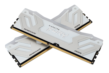

    Le FURY Renegade DDR5 CUDIMM, in versione RGB e non RGB, hanno una velocità di trasferimento dati pari a 8400 MT/s con CAS 40 ed una tensione di targa di 1,45V.
    Le nuove memorie sono disponibili sia come moduli singoli da 24GB che in kit dual channel da 48GB e sono equipaggiate con dissipatori di calore in alluminio di colore nero e argento o bianco e argento con barre luminose dinamiche (a 12 LED) che utilizzano la tecnologia brevettata Infrared Sync Technology di Kingston.
    Dal momento che i moduli UDIMM e CUDIMM utilizzano lo stesso connettore a 288 pin, le FURY Renegade DDR5 CUDIMM con profili XMP ed EXPO sono compatibili anche con le schede madri ed i processori della precedente generazione, tuttavia è consigliabile verificarne la compatibilità consultando la QVL (Qualified Vendor List) del produttore della scheda madre o controllando il Configuratore Kingston per conoscere velocità e capacità supportate.
    Nel corso della recensione odierna andremo ad analizzare un kit di Kingston FURY Renegade DDR5 CUDIMM RGB White, identificato dal part number KF584CU40RWAK2-48, costituito da due moduli da 24GB, con dissipatore di colore bianco/argento, operanti ad una velocità di 8400 MT/s con timings pari a 40-52-52-132 2T ed una tensione operativa di 1,45V.
