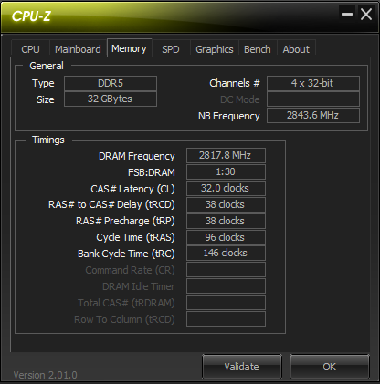

    Inoltre CPU-Z mi mostra questa schermata in cui non capisco perché la frequenza della ram viene mostrata intorno a 2800Mhz, che oltretutto oscilla continuamente fra 2840 e 2820, immagino seguento le oscillazioni di qualche altro bus. Dal BIOS leggo 6000Mhz sullo stato della ram, mentre questo corrisponde a 5600Mhz. Inoltre mi puzza questo FSBRAM 1:30, perché sempre CPUZ mi legge cpu bus speed 100mhz, quindi 1:30 dram frequency dovrebbe essere correttamente 3000.

    C'è qualcosa che non torna perchè così sembrano impostate a 5600MHz. Dovresti postare gli screen delle impostazioni del bios così vedo di capirci qualcosa.

    Con l'ultimo aggiornamento del bios e il clrmos ora si è avviata abbastanza in fretta con EXPO2, tuttavia CPU-Z mostra sempre 2800mhz. HWiNFO invece mostra 3000mhz, che sia solo un errore di lettura? Strano comunque...
    Prova a farmi un memory benchmark con l'ultima versione di AIDA 64 e vediamo un pò cosa indica lui:

    Fatto il benchmark segna 3000mhz, forse è solo un errore di lettura a questo punto...
    Sembra comunque che la tua memoria sia tanto più veloce della mia, nonostante sia solo 200mhz in più, è normale? Hai anche una latenza più bassa

    Hai ragione continua ad esserci qualcosa che non mi convince.
    Fai una cosa setta la voce UCLK DIV1 MODE su UCLK=MEMCLK anzichè su Auto e riprova a fare il test di AIDA.

    Non è cambiato granché, è scesa un po' la latenza ma la velocità è rimasta invariata. Almeno sta volta il bios ha retto le memorie con questa impostazione. Ma questo settaggio serve a forzare il rapporto 1:30 con il bus? CPU-z continua a leggere 2800
