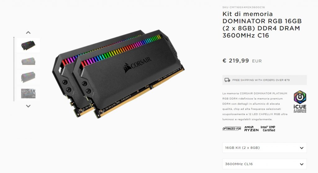

    ciao a tutti spero di aver fatto la domanda nella sezione giusta, in caso scusate ma sono nuovo.
    Sono in procinto di comprare un kit di ram corsair dominator platinum 3600mhz cl16 da montare su una x570 per affiancare un 5800x però guardando sul sito corsair le uniche ottimizzate anche ryzen sono quelle vendute a due stick e non 4, quindi la mia domanda è:
    è meglio prendere un kit da due stick e lasciare libero gli altri due o posso acquistare 4 stick senza problema che è quello che volevo fare ?
    leggendo online dicono che con i nuovi ryzen è meglio mettere 4 stick di ram però quel dettaglio sul sito corsair mi ha fatto andare in paranoia. un altra domanda che non so rispondermi è, siccome il kit da 4 stick non è piu disponibile ma solo quello da 2 stick, posso prendere 2 kit da 2 stick che equivale a quello da 4 o ci sono differenze ? spero grazie mille in anticipo
    metto le foto del sito corsair delle ram in questione 2 banchi e 4 banchi cosi vedete anche voi la scritto ottimizzato amd in una e ottimizzato solo intel nell'alltra pur essendo le stesse ram però vendute 2 o 4 banchi.

    Ciao e benvenuto.
    Premesso che questa discussione andava aperta nella sezione "RAM", il procedimento corretto per non incappare in problemi di incompatibilità con i vari kit RAM è quello di verificarne a priori la presenza all'interno della QVL pubblicata dal produttore della scheda madre utilizzata. Quale modello di scheda madre utilizzerai?

    grazie per la risposta e mi scuso per aver sbagliato sezione, il modello che utilizzerò sarà un Arous Master x570, processore Ryzen 7 5800x e scheda video Arous Extreme 3080.
    7,838
    Se la scheda in questione è la Rev. 1.1 o superiore la QVL la trovi QUI
    Se invece si tratta della Rev. 1.0 allora la trovi QUI

    e un altra domanda, che differenza c'è da prendere il kit da 2 e il kit da 4 dello stesso modello di ram ? posso prendere anche 2 kit da 2 cosi da averne 4 visto che quello da 4 è terminato o cambia qualcosa ?
    7,838
    Solitamente i kit di RAM vengono testati per funzionare con i relativi profili XMP senza ulteriori "aggiunte". Cerco di spiegarmi meglio: se prendi un altro kit da affiancare al primo, magari identico in tutto a quest'ultimo, non è assolutamente detto che la motherboard ed il memory controller integrato nel processore saranno in grado di funzionare senza problemi. In poche parole ti suggerisco vivamente di utilizzare un solo kit alla volta, specialmente se si tratta di RAM con specifiche abbastanza spinte come quelle che intendi prendere tu.
