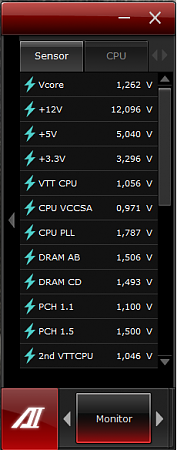

    Potresti dirmi i valori attuali dei due VTT CPU Voltage e del CPU VCCSA Voltage ?
    nibble
    Dec 2009
    89
    Certo!! Dunque il VTT ho provato ad impostarlo da 1.05 fino a 1.20 (quindi facendo i vari step 1.10/1.15)
    Il VCCSA l'ho impostato da 0.975 fino a 1.05 giusto x bilanciarlo con il voltaggio delle ram
Nome:   sensor.png
Visite: 196
Dimensione:   26.4 KB
    questi sono i dati con le mem a 1333 e sistema a 4.2ghz
    Ultima modifica di blackfenix : 25-08-2013 a 15:41
    7,838
    Presumendo che per overclockare la cpu tu abbia modificato solo il moltiplicatore e non il BClock, lavoriamo un po' sul VCCSA impostando i seguenti parametri :
    CPU VCCSA Voltage: 1,15v
    VCCSA Load-line Calibration: Medium
    VCCSA Current Capability: 140%
    DRAM-AB/CD Current Capability: 130%
    Rampage Tweak: Mode2
    Prova e fammi sapere...
    Edit: le ram portale a 1,55v
    Ultima modifica di virgolanera : 25-08-2013 a 16:11
