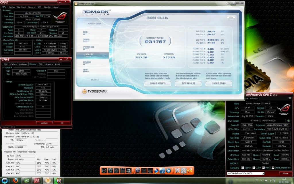

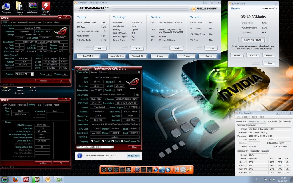

    Grazie per la risposta, infatti è quello che sto facendo.. ora però sto provando vari test per stabilire un uso quotidiano accettabile, linko un pò di test mi daresti un parere? Io premetto che sono passato al nuovo formato da pochissimo e prima avevo una black ops (che tu conosci bene) con un qx9770 extreme e completamente a liquido..
    Il pc che uso adesso invece è questo... Case: "Thermaltake Chaser MK-I" Ali: "Cooler Master Silent Pro M2 1000w" Mobo: "Asus P8Z77 V-Delux" Procio "Intel i7 3770k" Dissipatore: (nell'attesa del nuovo waterblock) " Noctua NH-D14" Ram: "G-Skill TridentX F3-2400C10D-8GTX" Vga: "Zotac GTX660 Ti Amp edition" HDD: (per ora) "Seagate Barracuda 2TB M001" Blue ray ecc...
    Test sulle ram con memtest
    http://img18.imageshack.us/img18/9631/testram.jpg
    Altro test usando IBT al massimo e 10 cicli
    http://img507.imageshack.us/img507/879/testcompleto.jpg
    3D Mark 06
    http://img856.imageshack.us/img856/9...5ghzram200.jpg
    3D Mark Vantage
    http://img189.imageshack.us/img189/2...test45ghzr.jpg
    3D Mark 11
    http://img849.imageshack.us/img849/1...5ghzram200.jpg
    Come ti sembra? che dici se le ram le lascio così? Grazie per la gentile cortesia..

    Generalmente se non ti esce un bsod mentre testi, allora sono stabili. occhio comunque alla temperatura dei moduli e della cpu (dove risiede il controller)
