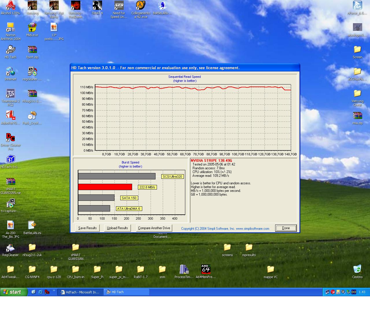

    Ehm approposito di Raid0 su AMD....
    Questi sono 2Raptor da 74Gb in raid 0 su controller integrato nel chipset NF4...
    Scusate l'ignoranza ma nn ho mai confrontato con Intel le prestazioni del Raid mi potreste postare qualcosa per un confronto?
    Grazie
    Ciauz!
