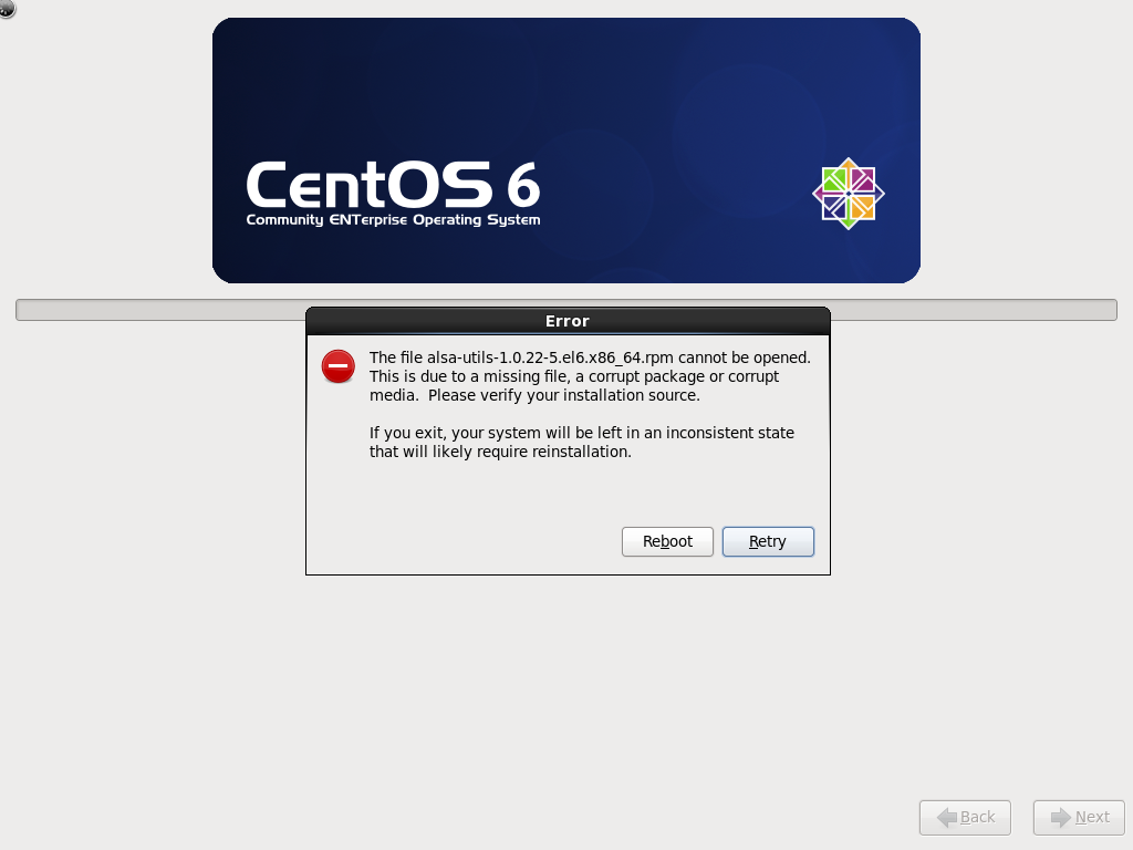

    Avvio la virtual machine, l'installazione parte in modalità grafica. l'installer mi chiede tutte le informazioni che gli servono per la configurazione e poi parte l'installazione. Al momento di recuperare i pacchetti dall'ftp, però, l'installazione si blocca e non va avanti: L'installer segnala l'impossibilità di accedere ai pacchetti rpm necessari che sono però effettivamente presenti sul server.

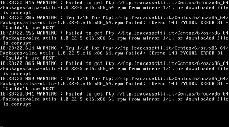

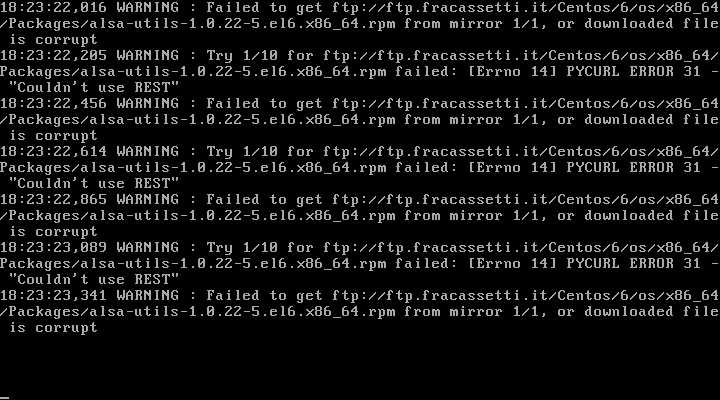

    Sono passato su un'altra tty e ho visto questo:
Nome:   no_REST.png
Visite: 339
Dimensione:   16.4 KB
    Nella configurazione del server ftp in ufficio non avevo un comando utilizzato dall'APP del tablet per scaricare i files dal server ftp tra gli "allowed": Ho controllato la mia configurazione ed effettivamente anche qui mi mancava il comando REST (serve per il download con resume, mentre per scaricare genericamente un file RETR è sufficiente). Il problema era effettivamente lo stesso che avevo in ufficio.
