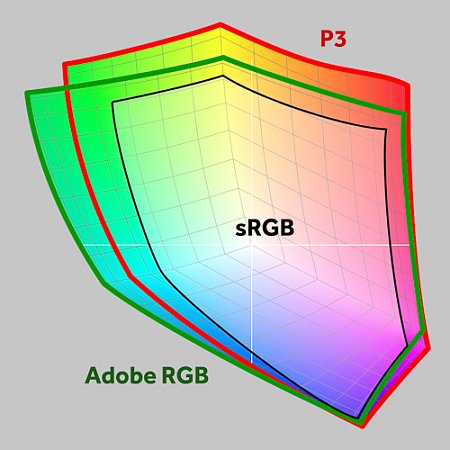

    Senza dubbio stiamo alzando l'asticella , ed e' un bene, (anche se ci mungono come al solito) , ma vediamo cosa montera' questo bel "pannellino"
    Intanto la dichiarazione che questo pannello IPS sia in grado di coprire lo standard DCI-P3 lascia intendere che il pannello sia piu' qualitativo rispetto alla media di IPS che normalmente si montano oggi. Tant'e' che il P3 e' "simile" al gamut Adobe RGB. Meglio sui rossi e peggio sui verdi a confronto dell'Adobe ma indubbiamente meglio su tutto rispetto l'sRGB. Verosimilmente sara' un 90% del P3 ma andra' bene lo stesso, forse con una leggera calibrazione.
Nome:   Fig02-AdobeRGBDisplayP3sRGB.jpg
Visite: 114
Dimensione:   111.8 KB
    Quello che pero' ci lascia intendere la classe di pannello va ricercato in un'altra informazione: Supportera' lo standard HDR.
