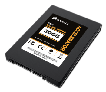

    ... Il software Dataplex può accelerare solo il disco che contiene il sistema operativo ...
    Molto peccato
    Ultima modifica di betaxp86 : 16-07-2012 a 21:32
    Molto peccato
    Questa è una limitazione del software Dataplex, ed è abbastanza fastidiosa sopratutto per un utente evoluto che magari ha già un SSD per il sistema operativo e vorrebbe dare un po' di brio al disco che contiene i dati o i documenti da elaborare...
    9,787
    Secondo me purtroppo questo limite vanifica il "sogno" di avere tantissimi GB veloci a basso costo, perché alla fine una maxi partizione da 2 TB con dentro tutto non la farei mai
    Speriamo che in futuro ci siano buone notizie, chissà...
    Beh si parla comunque di disco del sistema operativo più che della singola partizione dell'OS in ogni caso.
    9,787
    Ciao, in questo caso approfitto per un'altra domanda: hai avuto modo di verificare i miglioramenti di altre partizioni sul disco?
    Grazie
    Il miglioramento è del tutto simile a quello osservabile sulla partizione primaria.
    9,787
    Allora la situazione si fa interessante... anche se forse caricando file dati sempre nuovi (ad esempio foto) mi viene il dubbio che non si sfrutti il principio base di questo ssd di tenere in memoria i file più usati
    Vedremo cosa ci riserverà il futuro...
    Per ora ti ringrazio per la pazienza e le informazioni
