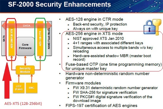

    Alla fine del 2010 SandForce presenta la nuova e potente famiglia di controller SF-2000.
    Nell'immagine seguente è descritta la rappresentazione del sistema di sicurezza sviluppato e implementato su tutti i modelli di
    controller SandForce SF-20xx:
Nome:   SF-2000 AES-XTS_problem.jpg
Visite: 862
Dimensione:   98.6 KB
    Come si riesce a intravedere, la doppia crittazione indicata da SandForce come rivoluzionaria feature, comprende l'utilizzo in hardware
    di ben due diversi ed indipendenti motori crittografici.
    Sul versante memorie Flash (in verde a dx dell'immagine) i dati vengono crittografati utilizzando un più semplice motore CTR-AES 128bit,
    mentre sul versante canale SATA (in rosso a sx dell'immagine) viene invece fatto uso di un motore XTS-AES indifferentemente a 128
    o 256bit. In questo modo, i dati che attraversano i controller della famiglia SF-2000, vengono crittografati due distinte volte, fornendo
    la doppia crittazione.
    L'engine CTR-AES (Counter-AES) è un classico della crittografia; rappresenta in definitiva una variazione della modalità OFB
    (Output FeedBack); viene infatti utilizzato un contatore ed è previsto che il blocco cifrato sia in seguito modificato in un aderente flusso
    cifrato: ciò permetterà di generare i blocchi susseguenti tramite la crittazione dei successivi valori di quel contatore. Per giungere alla
    sicurezza intrinseca di CTR AES-128 si ha necessità di una chiave da 128bit.
    Il motore XTS-AES (XEX-based Tweaked-Codebook mode with Ciphertext Stealing), invece, rappresenta una evoluzione della modalità XEX
    (Xor-Encrypt-Xor). La modalità XTS ha iniziato ad esser presa in considerazione solo a partire dal 2007 ed in buona sostanza prevede il
    supporto per settori di dimensioni non divisibili direttamente tramite la dimensione del blocco cifrato. Ha anche dalla sua, la particolarità di
    creare una soluzione più efficace e sicura contro la manipolazione dei dati crittati, in quanto non prevede la possibilità di un controllo di accesso
    o autenticazione.
    Il metodo XTS presenta però un piccolo problema/particolarità: prevedere la necessità di far uso di due diverse ed indipendenti chiavi di cifratura,
    ognuna di egual lunghezza alla robustezza fornita. Per ovviare a questa particolare modalità operativa è generalmente previsto, quindi, che le due
    chiavi vengano di fatto generate direttamente tramite la suddivisione della relativa chiave del blocco originario di cifratura.
    Applicando questa modalità alla implementazione effettuata sulla famiglia di controller SandForce SF-2000, tale circostanza operativa comporta
    inevitabilmente la necessità di utilizzare una chiave di dimensioni doppie rispetto alla robustezza intrinseca dell'algoritmo in sé: serve quindi una
    chiave da 256bit per giungere alla robustezza offerta da XTS-AES 128 e, analogamente, di una chiave ampia 512bit per XTS-AES 256.

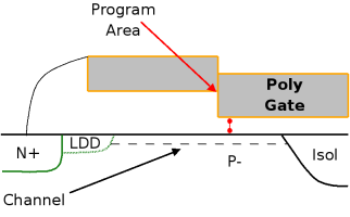

    Nome:   Fuse-OTP_Memory.png
Visite:  1310
Grandezza:  15.7 KB
    field-programmable OTP memory, Split-Channel Cell of 1T-Fuse bit
    In questa modalità appare di rilevante importanza il corretto utilizzo di una complementare memoria di tipo OTP (One Time Programmable) in grado
    di fornire costantemente la necessaria ed unica master key.
    A questo punto, considerata la definitiva ammissione da parte di LSI, ho il serio e concreto dubbio che la memoria OTP presa in considerazione
    all'epoca, sia stata implementata in hardware da SandForce essendo in grado, a motivo di qualche erronea valutazione progettuale, di tenere il
    passo del controller fornendo efficientemente (real-time) chiavi di lunghezza da 256bit, quindi potendo solo garantire la robustezza di XTS-AES 128.
