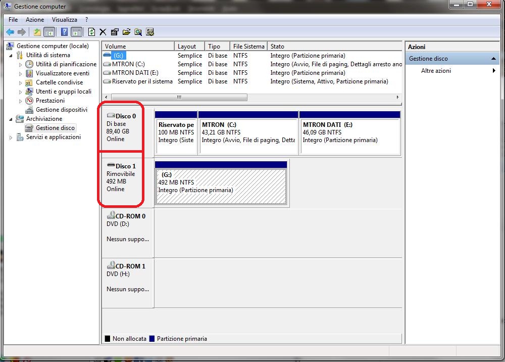

    ti mostra il volume, te lo seleziona ma non ti lascia modificare nulla?
    per capire quale sia il volume sul quale dobbiamo lavorare basta guardare in gestione computer
    il mio disco di sistema, un raid 0 viene visto come disco 0 mentre la penna usb in questione viene riconosciuta come 1. (da quì Select disk 1 )
    sei sicuro di aver selezionato il volume corretto??
    se si la vedo male per quella chiavetta..
