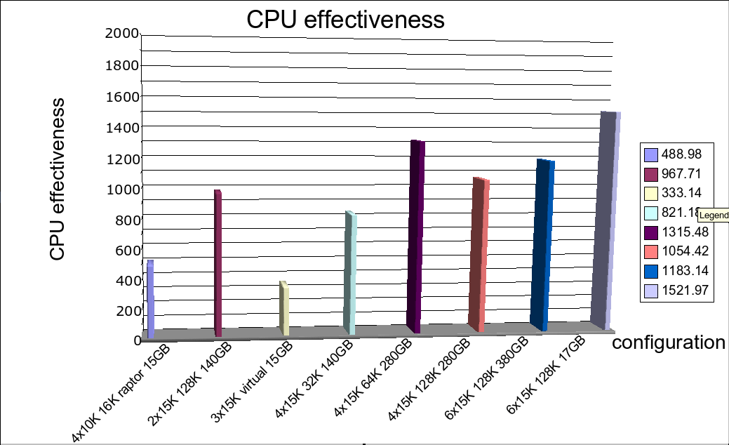

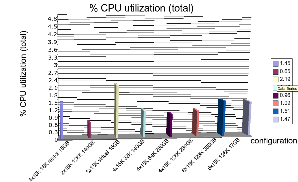

    Posto dei test effettuati con il seguente hardware: (evito gli screen di iometer per non postare troppe immagini)
    -6hdd fujitsu MX0307 - 73GB
    -mi avvalgo dei result di un ragazzo che ha testato 4 hdds raptor. - 73GB per avere un vago confronto.
    -controller LSI megaraid 320-2 (scsi)
    -x975
    -diversa per configurazione
    -diversa per test
    -Win xp sp2 32bit /perfectdisk 8 pro.
    Ho notato come con i 64K abbiano dato qualche vantaggio in più su questo tipo di test. (ed altri che non ho riportato) . Tuttavia per l'utilizzo di tutti i giorni i 128K sono più indicati per coloro che muovono file di medie grandi dimensioni. Per i server generalmente le dimensioni medie mosse sono di taglio medio piccolo.
