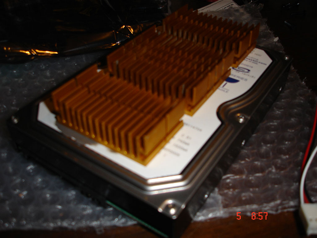

    le temp di funzionamento hanno un range di +5° e +50°. Ovviamente sopra i 40° il rischio di rottura è altino. Dicono che per allungare la vita ad un hdd la temp debba aggirarsi tra i 25°e i 27°. E' chiaro che se sta a 20° a pieno carico... vai di lusso...
    Per raffreddarli bene può aiutare fare un lavoro del genere sempre mettondogli davanti un bella ventola che giri piano e che sposti però molta aria.....

Nome:   hdd.jpg
Visite: 178
Dimensione:   94.5 KB

    Ti quoto al 100% cmq io raffredderei la parte inferiore e non quella superiore con l' ausilio di una semplice ventolozza o cassettino predisposto...
    non a caso i vari cassettini per HD hanno la ventola sul frontale o nella parte inferiore rivolta verso l' alto, come fa Enermax...

    Imho i risultati migliori si hanno raffreddando i lati e con una ventola frontale all'hd
