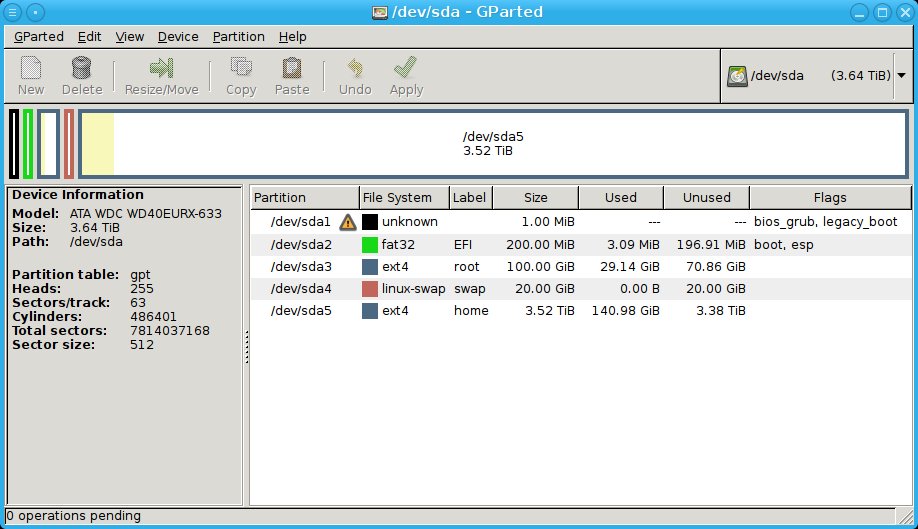

    Se dovete installare uno o più OS, qualunque essi siano, su un HDD (o SDD), prima di avviare l'installatore del sistema procedete al partizionamento manuale del disco (utilizzando ad es. gparted). Avendo cura di applicare alcune accortezze:
    1) create sempre una piccola partizione, appena 1MB, di tipo "BIOS Boot", non formattata, all'inizio del disco. Se usate EFI non serve, ma è fondamentale averla se mai doveste aver bisogno di avviare quel disco in modalità "legacy" (BIOS).
    2) sudito dopo quella, create sempre una partizione di tipo "EFI System", formattata FAT32, da 200MB. Se usate Legacy/BIOS non serve, ma è fondamentale averla se mai doveste aver bisogno di passare ad EFI.
    3) oltre alle ulteriori partizioni necessarie per il sistema (o i sistemi) che volete installare, create sempre almeno una partizione separata dedicata esclusivamente ai (vostri) "dati".
    Nel caso di Linux (o altri sistemi *nix), la cosa più naturale per farlo è creare una partizione separata per il file system "/home".
    In questo modo, se/quando ne avrete necessità, potrete reinstallare il sistema operativo riformattando la/e relative partizione/i senza che i vostri files vengano toccati (per sicurezza è sempre prudente farne prima un backup, ma vi risparmiate la necessità di doverli copiare avanti e indietro).
    Esempio di partizionamento per un tipico sistema (solo) Linux:
Nome:   partizioni.jpg
Visite: 747
Dimensione:   88.5 KB
    Rif: https://help.ubuntu.com/community/UEFI
