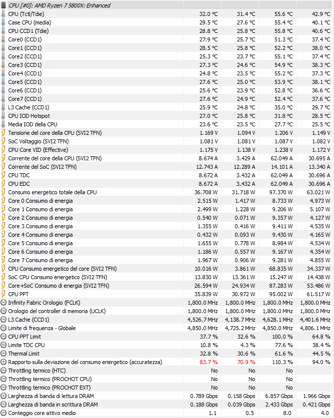

    Tranquillo ho gia settato tutto da bios e va a bomba sinceramente
    Queste sono le temperature che ho. Ho fatto 2 test con cinebench velocemente per mandarlo su in temperatura :P mi spiace essere arrivato tardi purtroppo l'app per loggare tramite facebook non funziona da un pezzo e mi sono ricordato che potevo richiedere la password haha (si dopo tanti anni )
    come pasta termica uso l'artic MX4 mai avuto problemi con lei se ti va ti carico la foto del pc.
    ps spero che tu abbia risolto il tutto e che ora tu non abbia problemi il 5900x e' una cpu molto buona
    pps mi sono dimenticato di risponderti per il CTR non funziona perche ho toccato i valori su bios e non mi fa fare il test.
