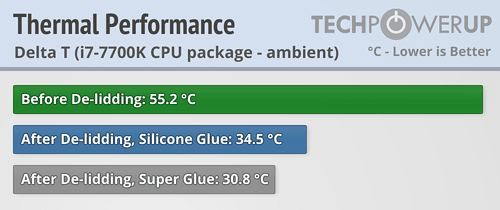

    ma che differenza
    su TPU hanno fatto una prova completa dei vari delidder:
Nome:   thermal-performance.png
Visite: 135
Dimensione:   14.8 KB
    Delidding the Intel Core i7 7700K/
    Ultima modifica di Caos85 : 27-04-2017 a 16:16

    Originariamente inviato da Caos85
    ma che differenza
Visite: 135
Dimensione:   14.8 KB
    L'ho letta poco fa, son rimasto come un sasso
