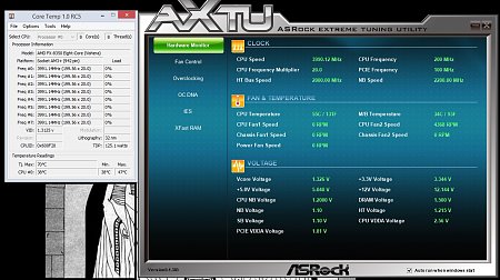

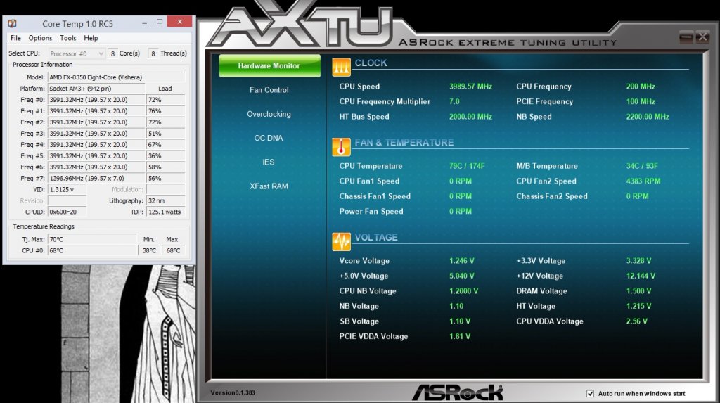

    per Matty90:
    ho impostato il Vcore a 1.25 nel bios e installato CoreTemp.
    Ho rifatto laprova della conversione video, con aperti posta elettronica e browser.
    Posto le immagini di CoreTemp e ArockAXTU in idle e sotto carico.
    I risultati sembrano molto diversi, benchè le temperature mi sembrino cmq troppo alte in entrambi i casi.Clicca sull'immagine per ingrandirla
Nome:   AXTU+CoreTemp_IDLE.jpg
Visite: 763
Dimensione:   109.5 KB
ID: 15151Clicca sull'immagine per ingrandirla
Nome:   AXTU+CoreTemp_Stress.jpg
Visite: 347
Dimensione:   112.2 KB
    Anche il voltaggio variava diversamente e cmq non rimaneva stabile secondo nessuno dei due software, ma anzi cambiava in continuazione, anche se un po' meno rispetto al precedente test (meno frequentemente e con meno scarto tra una variazione e l'altra).

    Ribadisco che la scheda madre in questione non è idonea ad ospitare un FX-8350, le repentine oscillazioni di tensione che hai avuto modo di accertare te lo indicano chiaramente. Non è da escludere la possibilità che le temperature potrebbero anche essere falsate da una lettura sbagliata dei sensori.

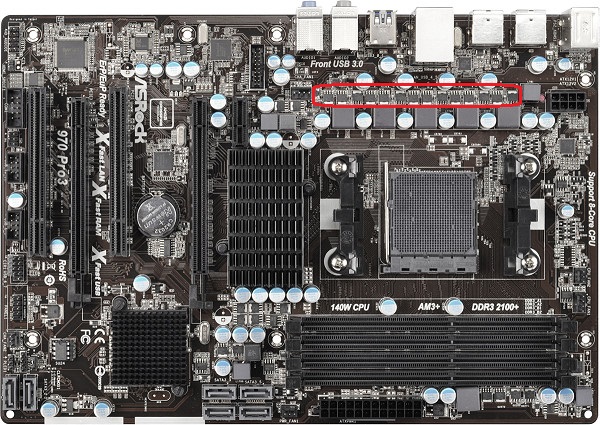

    mi trovo d'accordo nel dire che la mobo (la sezione alimentazione) non solo è inadeguata ad un FX 8350
    ma, credo, lo sia in qualche modo per tutta la serie FX nnnn.
    Una prova, ormai, val però la pena farla:
    Hydro o dissi stock, dovresti comunque per prima cosa raffreddare con una ventola dedicata la zona
    MOSFet, soffiando aria sopra ed inclinandola verso l'esterno, in modo da evitare che parte del calore possa
    ristagnare o addirittura rientrare in zona cpu:
Nome:   970 Pro3 R2.0(m).jpg
Visite: 346
Dimensione:   170.2 KB
    Se l'esito sarà in qualche modo positivo, allora converrebbe ulteriormente cimentarsi nella creazione di
    una barra di alluminio (o anche due mezze barre) da inserire a contatto con quei transistor (nell'area
    evidenziata). In alternativa potresti trovare qualcosa da adattarvi, mantenendo ovviamente la ventola per
    facilitare lo smaltimento del calore da quell'area del pcb.

    Mi chiedevo, non esistono dei dissipatori passivi adesivi le cui dimensioni potrebbero adattarsi ai mosfet? un po' come si fà coi chip delle vga.
    E' possibile applicare una cosa del genere? O stò dicendo un'eresia?
    a presto
    purtroppo credo sia improbabile trovare qualcosa da poter adattare senza modifiche, in maniera indolore in
    quell'area: la piccola distanza tra gli induttori delle fasi (i cinque cubi più vicini alla cpu) e i condensatori
    metallici (i quattro cilindri argentati posti al di sopra) non facilita di certo la soluzione.
    Forse, con un po di pazienza si potrebbe provare a dividere trasversalmente uno di quei dissi da chip di
    memoria a cui hai accennato, in modo da ognuno poter coprire l'area di due FET.
