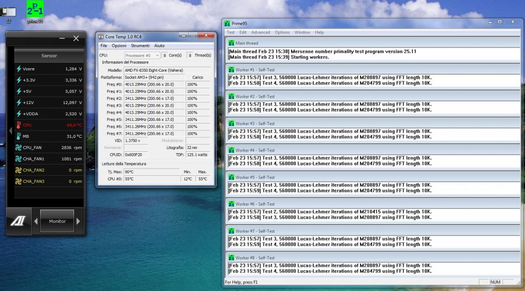

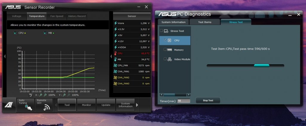

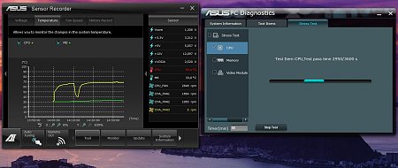

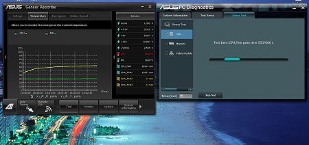

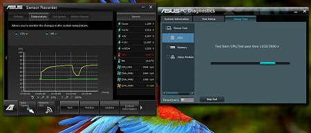

    Salve ragazzi come da titolo ho riscontrato problemi sulle temperature di questa cpu la mia configurazione è la seguente :
    Scheda madre :Asus M5A97 evo R2.0 bios 1503
    Cpu: amd fx 8350 125W
    Ram: Kingston Hyperx performance 2133 KHX21C11T3K278X 2*4gb
    Dissipatore stock & COOLER MASTER HYPER TX 2
    Scheda video : Gainward gtx 650 2gb
    Alimentatore: Xilence 800W bronze
    Hdd: n°3 WD 500gb sata 2
    Case: Aerocol / AeroEngine-2 con ventola posteriore 120 in estrazione ed anteriore sempre in estrazione
    Facendo dei test a frequenza standard 4ghz e memorie a 2133mhz,ventole in modalità cpu turbo, con asus pc diagnostic e intelburn le temperature superano dopo i primi 10 min 65° per poi stabilizzarsi intorno ai 70° sia con dissipatore stock che con colermaster il risultato non varia di molto, ho già sostituito la cpu tramite rivenditore ma il problema persiste ho contattato amd poichè sul sito non vengono dichiarate le temperature per un ottimale esercizio e per sapere come intervenire ma ad oggi non ho ancora ricevuto risposta , adesso sono in attesa di provare un noctua nh-d14 per vedere se cambia qualcosa non posso salire di frequenza neanche in auto tuning che lo porta a 4,3 ghz perchè non mi fido di queste temperature allego qualche screen

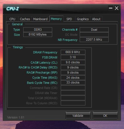

    Ciao e benvenuto. Ti devo fare qualche domanda per capire meglio la situazione . Quando hai installato il dissipatore ( sia quello stock che il CM Hyper TX2 ) sulla cpu hai steso un sottile strato di pasta termoconduttiva ? Che voltaggio appare su cpu-z quando il processore è sotto carico ? Cortesemente dovresti utilizzare Prime95 e CoreTemp per avere lo stesso parametro di confronto con cpu uguali alla tua , anche se obiettivamente queste temperature sono troppo alte . Le memorie sono impostate a 1333 Mhz , l' hai settate tu così ?

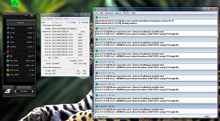

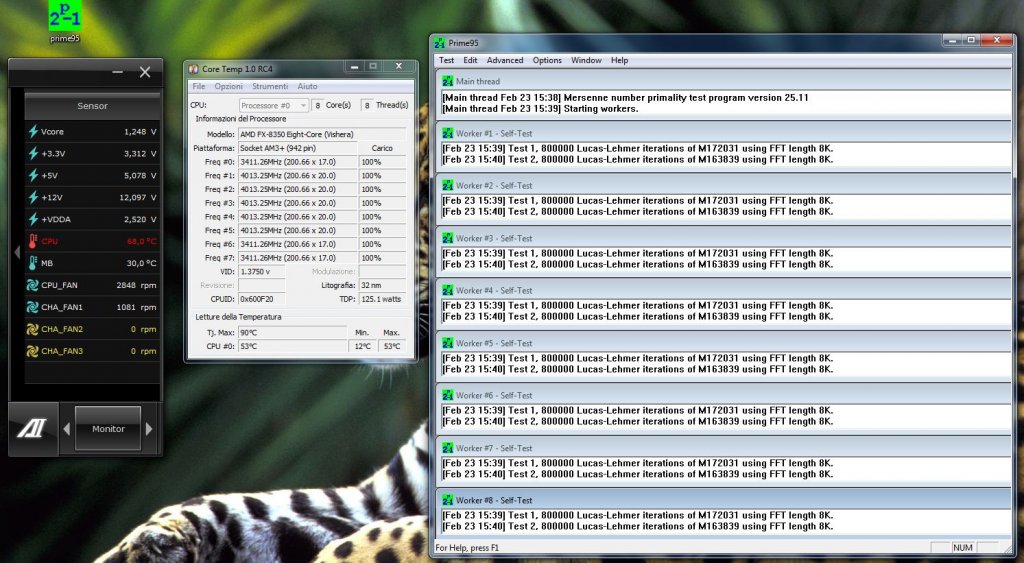

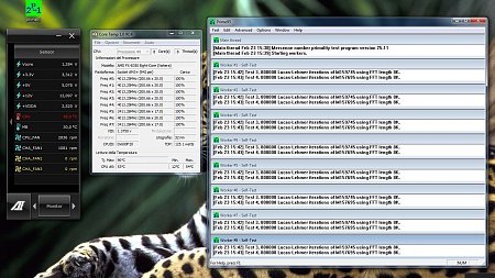

    QUOTE=virgolanera;870774]Ciao e benvenuto. Ti devo fare qualche domanda per capire meglio la situazione . Quando hai installato il dissipatore ( sia quello stock che il CM Hyper TX2 ) sulla cpu hai steso un sottile strato di pasta termoconduttiva ? Che voltaggio appare su cpu-z quando il processore è sotto carico ? Cortesemente dovresti utilizzare Prime95 e CoreTemp per avere lo stesso parametro di confronto con cpu uguali alla tua , anche se obiettivamente queste temperature sono troppo alte . Le memorie sono impostate a 1333 Mhz , l' hai settate tu così ?
    Si ho usato varie paste da quella ceramica a quella argento in quantità pari ad una goccia di riso con core temp le temperature sono più basse lui misura la temperatura di ogni singolo core , si le memorie ora le ho impostate cosi ma per errore nei test erano su profilo 2 a 2133
    allego screen fatto ora senza fare nessuna operazione
    Ecco i test con prime 95 e core temp circa 40 minutiClicca sull'immagine per ingrandirla

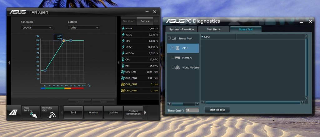

    Ho già fatto anche quello prima di sostituire il case 120 mm in entrata anteriore e 92 mm in estrazione la situazione era piu o meno la stessa variazione di 1-2 gradi non eclatanti con lo svantaggio che si riemoie di polvere a proposito ecco il confronto con tre software di temperature a pc appena acceso
Nome:   Cattura.jpg
Visite: 2040
Dimensione:   134.8 KB
    No sò proprio che fare
    Ultima modifica di leon6890 : 24-02-2013 a 11:42
    7,845
    Quando il sistema è in idle che temperature ti segna l' utility di Asus ?
    Feb 2013
    14
    Quelle postate sopra sono in idle salgono fino a 40-41 navigando o in streaming di video
