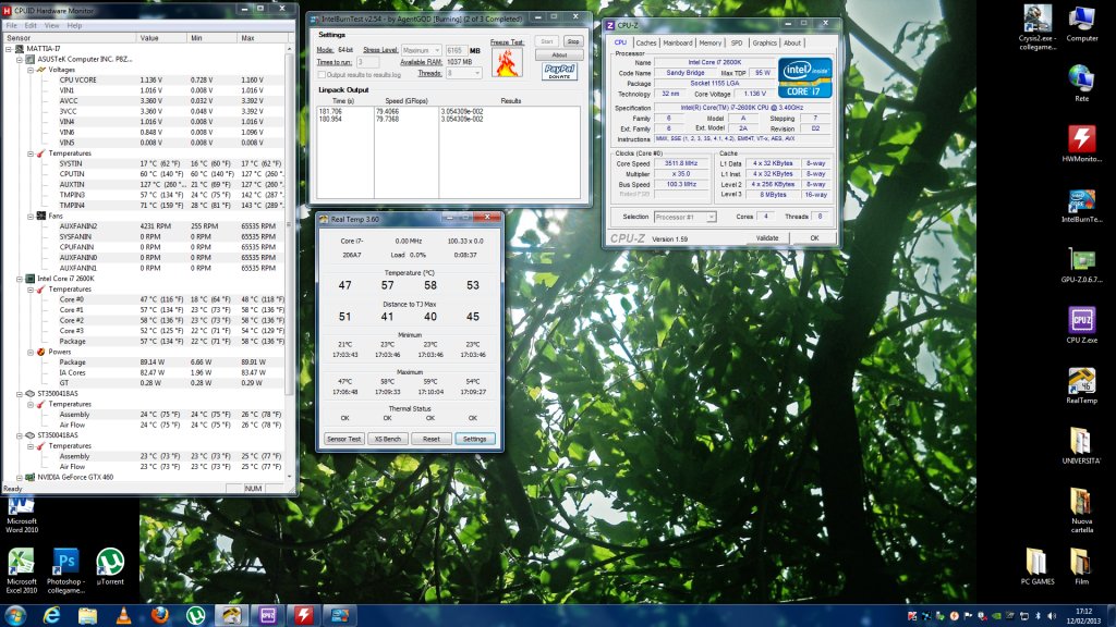

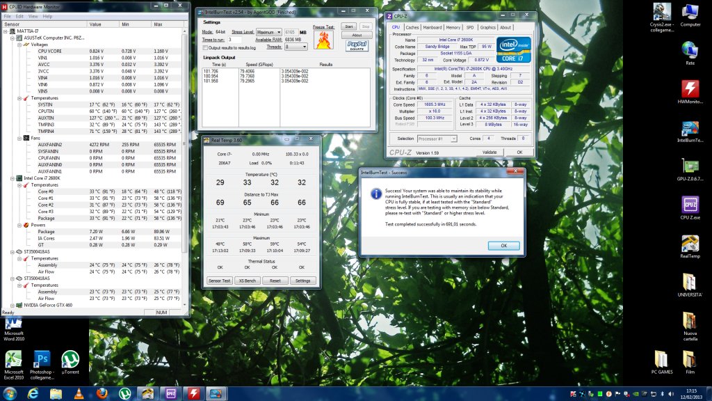

    Ho fatto un test con le impostazioni iniziali e vi riporto i risultati durante il test

    e alla fine.
    Spero di ricevere il vostro aiuto visto che sono alle prime armi....grazie.

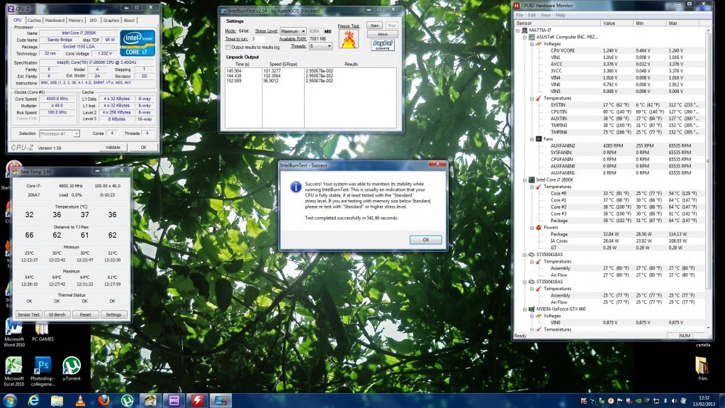

    Cmq questi sono i risultati del test con ibt:Clicca sull'immagine per ingrandirla

    Hai il voltaggio CPU troppo alto. Hai impostato CPU Voltage ---> Manual Mode ? se l'hai fatto ti dovrebbe dare un' altra voce sotto che è CPU Manual Voltage , portala ad 1,25 v mediante i tasti +/- , poi salva con F10 e rientra in windows per verificare la tensione tramite cpu-z.

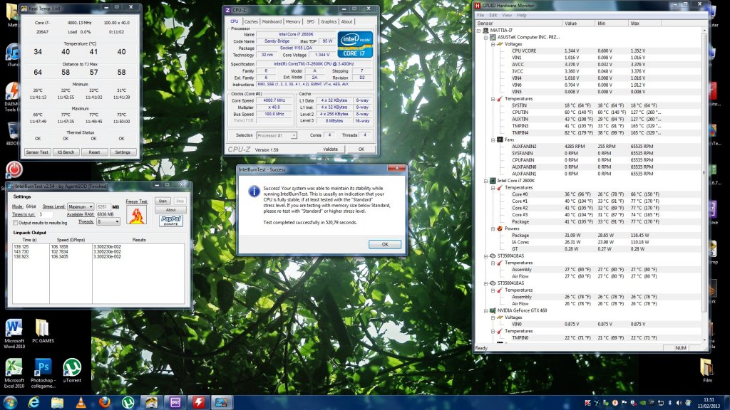

    P.S. Test fatto, sembra che le temperature sono scese:

    Ok , adesso ci siamo .
    Ora ti rimane il lavoro più lungo , devi trovare il voltaggio minimo con il quale il tuo sistema rimane stabile ; però prima dovresti accertarti che già con questi settaggi non ti dia problemi , quindi per adesso fanne almeno 5 di cicli di IBT . Se risulterà stabile il tutto , procedi abbassando il CPU Voltage di 2 step alla volta facendo ogni volta il consueto stress test con IBT , quando non sarà più stabile dovrai impostare l' ultima tensione con la quale non avevi problemi e testarla con 10 cicli di IBT. Dopo aver fatto questo dovrai ripetere la stessa procedura per il CPU PLL Voltage , questa volta con uno step alla volta.
