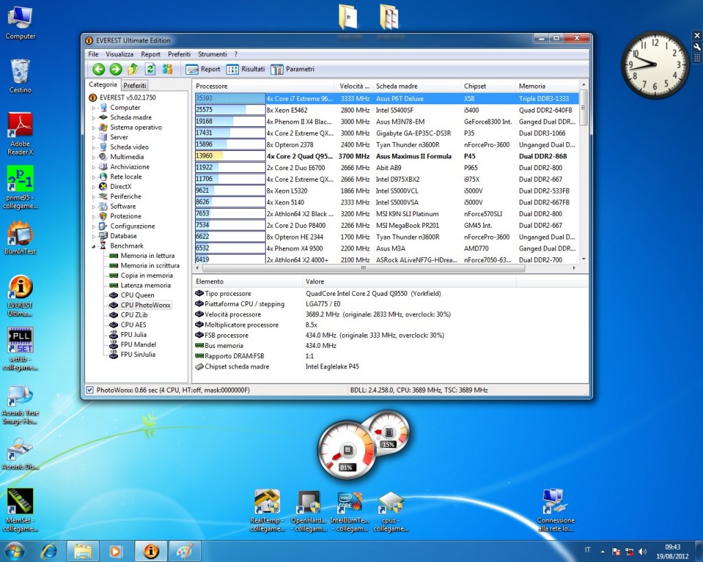

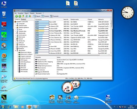

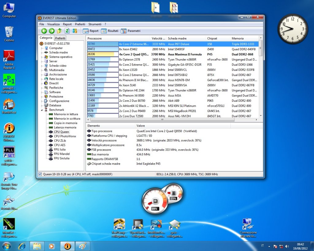

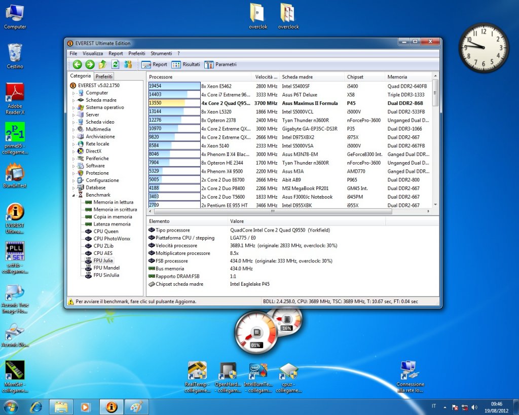

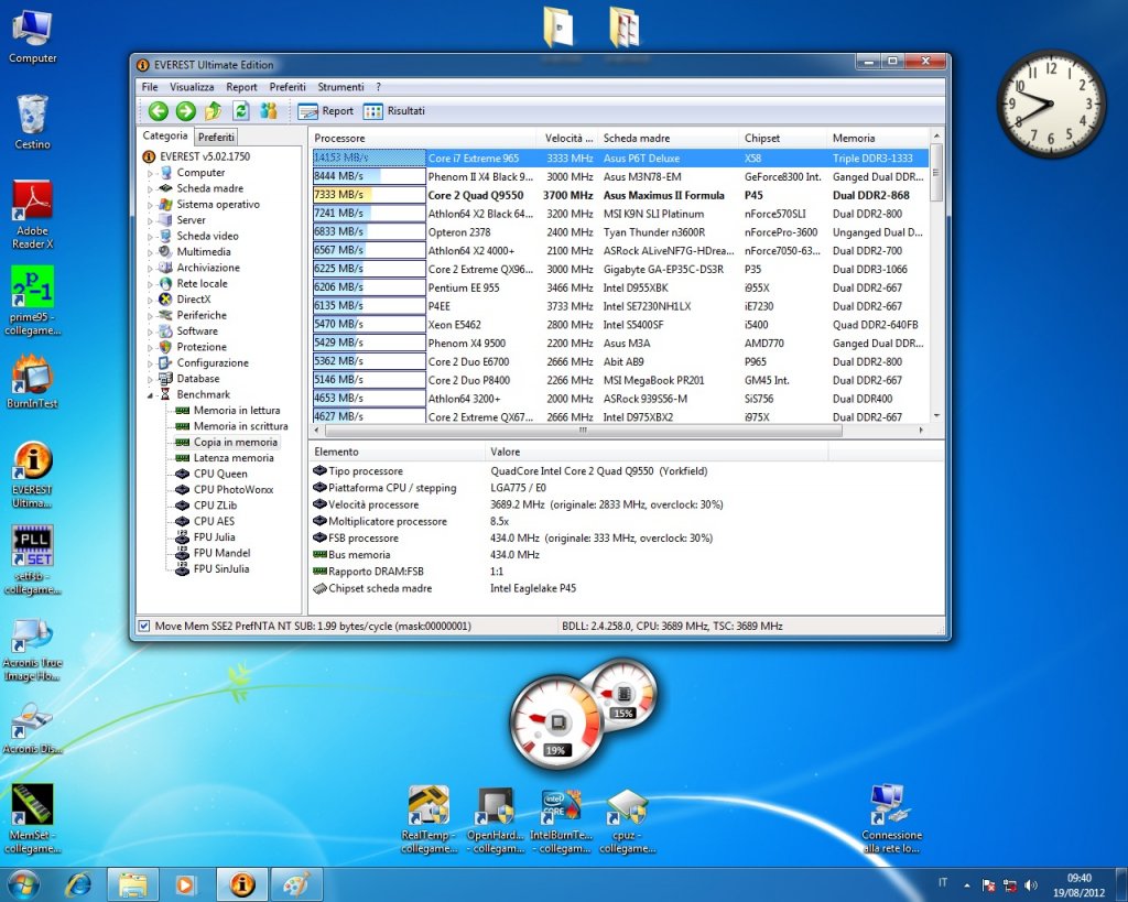

    bit L'avatar di Anita
    Aug 2012
    45
    16
    Predefinito risposta da anita
    Ciao brugola .
    Con la configurazione mandata per ultimo 3.9 GHz il pc si blocca , e non parte .
    Ho provato prima abbassare la tensione su CPU , uguale , poi alzarla , ma niente da fare .
    Cosi ho ripreso in mano la tua configurazione mi sono messa li' con calma e sono riuscita grazie a te' a portare la mia CPU a 3.7 GHz con
    temperature che oscillano tra 80/85 gradi ma si stabilizzano su 82 gradi .
    Detto questo a me sembra un ottimo risultato dato che sono una ragazza e ne capisco poco : ma ripeto grazie alla tua pazienza e conoscienza
    sono arrivata a fare quello che non credevo GRAZIE .
    Ti mando un po' di screen con anche dei test fatti cosi puoi vedere se va tutto bene o qualcosa da modificare . ho fatto test anche in hight
    la temp e' arrivata per qualche secondo anche a 89 gradi ma non e' mai stata superata .
    Ciao e grazie .
    Anita
