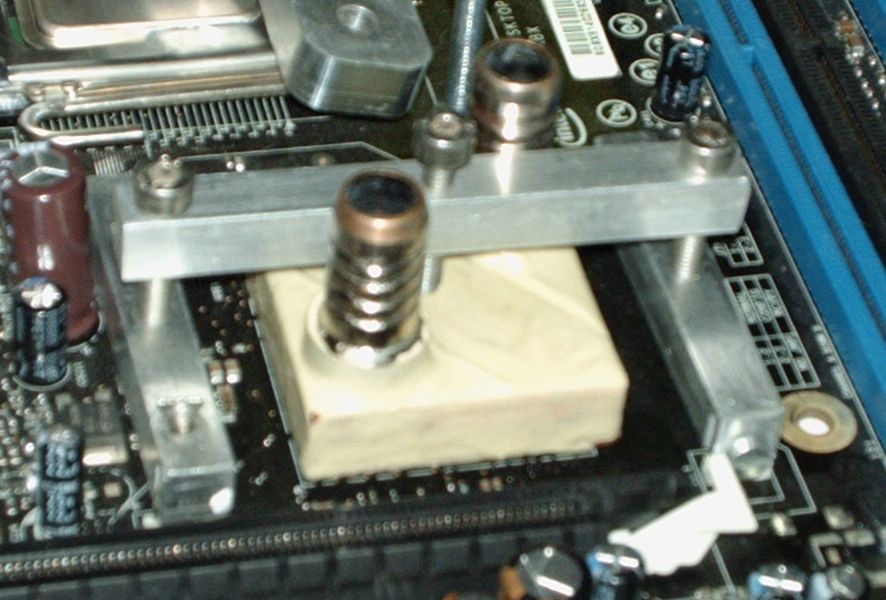

    lo zeus va benissimo...il wb vga sul chipset secondo me un po meno...per via dei raccordi "orizzontali" ...ma con quei dannati gancetti è impossibile montare qualsiasi cosa....l' unica cosa potrebbe essere salddare altr idue gancetti artigianali fatti con un pezzo di ferro, i punti di saldatura ci sono già...e usare lo swiftech...ma perdi almeno sulla carta la garanzia....
    Porca miseria, hai ragione ha i gancetti...

    si, e nemmeno tutti e 4 un altra soluzione potrebbe essere come già proponeva qualcuno prenderti un northpole ...usare gli hook adaptor per avere un attacco filettato e poi rivendere il resto a qualcuno che è d'accordo...

    Tadaaan!!! Chipset @liquido sulla badaxe.
    Ehm... non fate caso al colore del wb, è un vecchio esperimento di modding.

    Carina la ragazza, ma devono aver modificato l'indirizzo dell'immagine. Puoi ricontrollare, per favore???
    In effetti l'idea della northpole è ottima. Peccato che a me gli hook adaptor sono arrivati difettati, uno sembrava tagliato al contrario. Cmq aono molti facili da rifare in casa, bastano due pezzetti di alluminio.
    Per curiosità, la asus quali gancetti monta dei 4 disponibili??? Come si vede dalla foto ho dovuto mettere una vite storta perchè con lo slot PCI-e non è altrimenti possibile avvitarla.

    Almeno sono i gancetti meno rognosi... Temo chel'unica sia costruirsi un sistema tipo gli hook adaptor..
