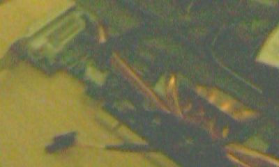

    Salve a tutti,ho appena acquistato una scheda video (usata) Point of View GF9800gt 1Gb HDCP/HDMI con incorporato un dissipatore Accelero Twin turbo. Visto che sono un profano ora il problema è come installarla. Il dissipatore ha già i quattro fili collegati alla scheda, ma ci sono altri due fili ( bianco e rosso) che non sò dove vanno collegati. Il mio sistema è così composto: scheda madre ASRoch N68S, Ram 3GB, S.O.Windows XP Sp3. Ringrazio fin da ora tutti quelli che mi potranno aiutare. Grazie

    Salve e grazie a tutti, come ripeto la scheda video l'ho presa usata ed ha già un filo collegato alla scheda video. Quello che desidero sapere è se devo collegare ( e se SI dove ) anche gli altri due fili. I driver non li ho, come posso fare ? Allego due foto sperando Vi siano d'aiuto. Grazie ancora

    i "fili" come li chiami tu aggiuntivi lasciali volanti, i driver te li scarichi dal sito nvidia ...
    con tutto il rispetto, se hai questi dubbi fattela montare ed installare da un amico esperto ...
