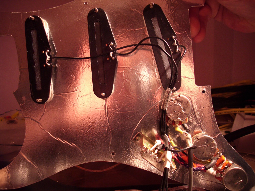

    Piccola modifica ad una chitarrina Cheap da 170 €

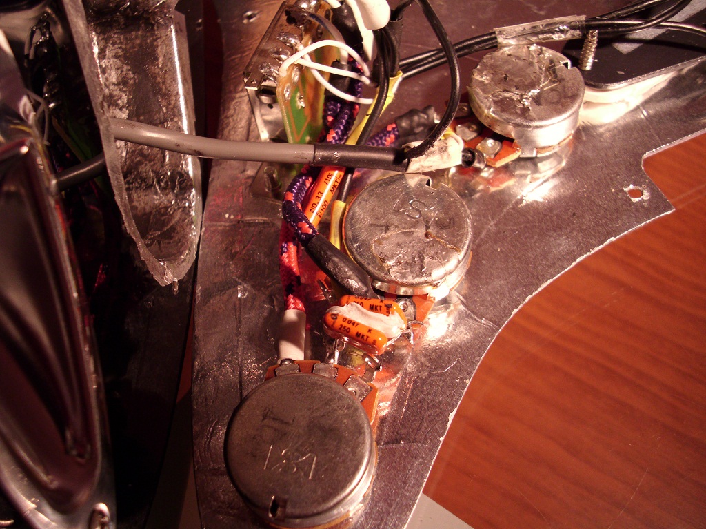

    Battipenna e scassi della chitarra interamente rivestiti in alluminio e vernice in grafite, andando a poggiare il battipenna si crea uno schermo perfetto, rimosse le masse dai corpi dei potenziometri rifatti i cablaggi con cavo in argento da 1 mm coperti con sagola nautica e messo il secondo caps sui toni come da modifica Stratocaster consigliata da Stefano e sempre da 473K
    Il suono è cambiato dal giorno alla notte e l'aggiunta del secondo cap si sente eccome

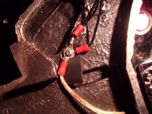

    Tutte le masse sono connesse in star point nella vaschetta dei PU e ho sostituito il cavo del jack di uscita con uno migliore Audio lato, potenziometro senza calza e lato jack con calza connessa al polo freddo
    Il potenziometro centrale ha il corpo connesso a massa con un caps da 0,33 uf 100 volt Orange Drop
    il cavo rame porta la massa al tremolo

    Bella Roby, ma questa è la famosa modifica che stavi facendo l'altro giorno? Cmq ti dovrei picchiare a sangue, da buon elettricista non posso vedere che saldi i capicorda preisolati, vanno crimpati non saldati!

    Si e lei e mi ha fatto rivenire la fissa per l'elettrica
    Ti spiego perchè ho saldato i capicorda della star point:
    Hai visto mai che, viene voglia di mostrarla e sollevando il battipenna esce il cavo dalla crimpatura
    li la cosa migliore era fare una star point con una rondella di Rame
    Se esce è perchè siete degli elettricisti di provincia, basta tagliarlo a misura
