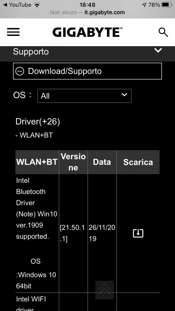

    Questo è il tuo link ecco perché dicevo di Intel

    Il link che mi hai mandato mi da questo
