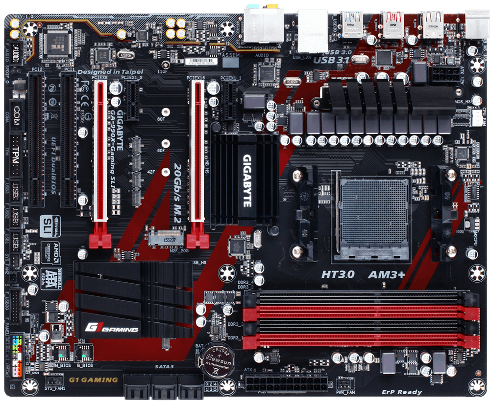

    questa è la mobo nuova
    http://www.gigabyte.com/fileupload/p...142146_big.png
    pensavo visto che mo mi arriva anche un dissi bello grosso e magari urta alle mie ram..posso montarle agli ultimi slot?? nero\rosso?
    questo comporta qualcosa?
