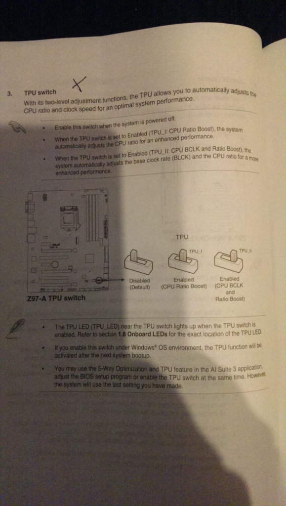

    quindi mi rimane da capire cosè la TPU, o meglio devo capire se serve o no in questa configurazione... su internet la usano per fare overclock di cui io non ho bisogno, ma leggendo sul sito asus sembra una tecnologia di aiuto che non c entra con l overclock (ma spesso è sottointeso)
    In allegato ho inserito una foto sul poco che ne parla il manuale asus...

    In primis bisognerebbe capire cosa intendi per Configurazione ottimale BIOS Asus Z97A
    Cpu ratio lascialo pure in auto..e quel tastino lascialo a default.
    E passerai il natale tranquillo.
    (Quelle funzioni servono per lo piu per chi vuole fare quel minimo di OC che la mobo puo permettere)

    Ok, per TPU lo lascio disabilitato...

    Solitamente la funzionalità "Sync all Cores" si usa quando si fa overclock e si sceglie poi il moltiplicatore da utilizzare. Se non devi fare overclock fai come dice sidd e lascialo in "auto".
