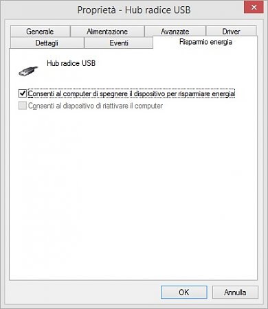

    La soluzione più logica ed immediata sarebbe quella di utilizzare una ciabatta multipresa da cui alimentare il pc e spegnerla ogni volta che spwgni il pc.
    Se non vuoi utilizzare la ciabatta potresti disabilitare l'alimentazione alle porte usb da Windows---->Pannello di controllo----> Gestione dispositivi----> controller usb----> porta usb utilizzata per l'hdd esterno---> tasto destro mouse--->proprietà ----> verifica che ci sia il segno di spunta come in figura
Nome:   hub usb.jpg
Visite: 234
Dimensione:   34.9 KB
    non so se ha pc spento poi ti rimarrà spento anche l'hdd, fammi sapere...
    Ciao,
    grazie per l'interessamento.
    Purtroppo tale flag e' già spuntato.
    Aggiungo un altro particolare Imbarazzante. Spengo il pc. L'hd rimane accesso. Riavvio il pc... l'hd non viene più rilevato. devo staccarlo e riattaccarlo.. tutto torna a funzionare.
    Dal menu che tu mi ha segnalato, ho comunque potuto constatare che nelle proprietà dice proprio: USB autoalimentata. uffa... ma chi la vuole !!!!
    Qualche altro suggerimento ?
Nome:   hub usb.jpg
Visite: 234
Dimensione:   34.9 KB
