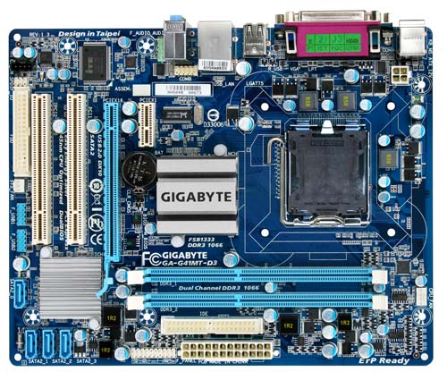

    Salve a tutti!
    Dunque, la scheda madre è in immagine. Qual è il northbridge e qual' è il southbridge? Scusate la domanda ma sono mezzo ignorante in materia e sto cercando di imparare leggendo di la e di qua e girando di qua e di la.

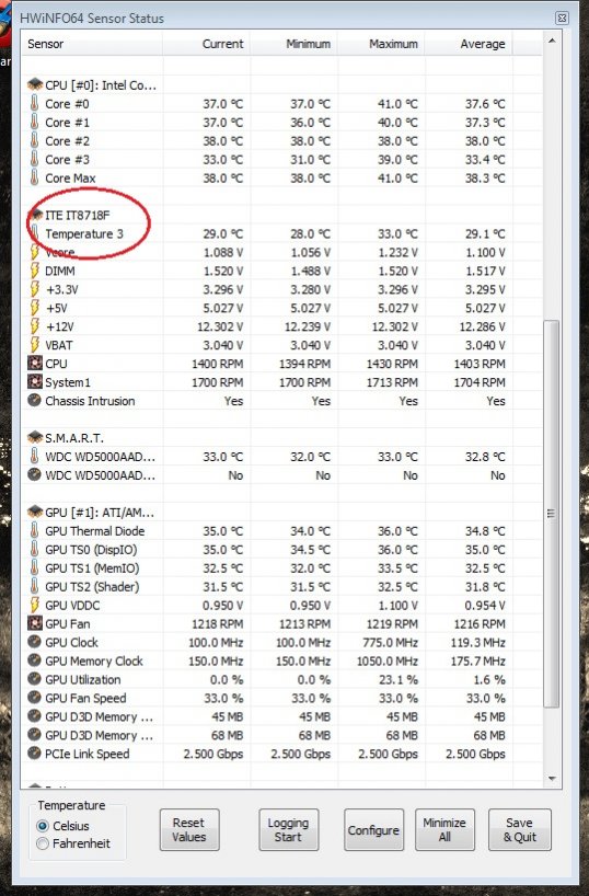

    Comunque sia: hwmonitor (come da immagine) mi segnala la temperatura di un certo signore che io non conosco ed il cui nome è ITE IT8718F . Sul manuale della scheda madre corrisponde al Controller I/O.

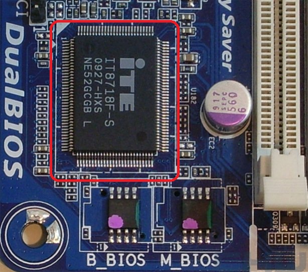

    Ricercando in internet questo signore, ho trovato questa immagine
Nome:   dualbios.jpg
Visite: 1233
Dimensione:   91.7 KB
    Vi chiederete: qual è il problema?
    Il problema è che il più caldo tra i due è il dissipatore con scritto "GIGABYTE" e non sta alla temperatura che dice hwmontior. Intorno ai 30°, infatti, c'è l'altro ed ho dedotto così che questo signore ITE IT8718F stia sotto al dissipatore senza scritta e non sotto al dissipatore con scritto GIGABYTE. Però, vedendo l'ultima immagine (addirittura dovrebbe essere una parte della stessa scheda madre), l' ITE IT8718F dovrebbe stare sotto al dissipatore con scirtto GIGABYTE. Insomma, questo controller I/O (ITE IT8718F) dove sta? Sotto il dissipatore con la scritta o sotto l'altro? Comunque sia il dissipatore con la scritta, così "a mano" e considerando che la pelle umana brucia o si scioglie intorno ai 74° C, penso si aggiri attorno ai 50°-55°. Ripeto: "a mano".
    Mi devo preoccupare?

    Il circuito integrato ITE IT8718F fa parte della famiglia degli LCP (Low Pin Count) I/O ed è provvisto di:
    * n.3 input di rilevamento termico, prelevando i valori di riferimento da tre distinti sensori posti sulla mobo: tali sensori potrebbero essere resistori, diodi o transistors con diodo connesso.
    * un sistema di gestione intelligente che permette di gestire n. 3 ventole, regolandone la velocità in modalità tachimetrica o PWM
    * il controllo completo di una tastiera PS/2
    * 1 controller per floppy disk
    * 1 porta parallela
    * 2 porte seriali UART-16c550
    Questo integrato non riscalda assolutamente.

    se le temperature all'interno del case non rappresentano al momento un problema ed è solo il North Bridge ad essere caldo, dovresti solo raffreddarlo meglio con una ventola.
    Basterebbe poggiarci sopra una semplice 6 x 6cm di buona fattura; se non la dovessi trovare, ci potresti adattare una 8 x 8, anche fornendole solo 5V.

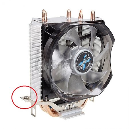

    Avevo pensato anche io ad una ventolina o ad un dissipatore con ventolina sopra. Purtroppo però non posso fare modifiche: il dissipatore del northbridge deve rimanere quello perchè quando andrò a montare il dissipatore per la cpu, lo Zalman CNPS7X LED V-Shaped CPU Cooler (che dovrebbe entrare anche se stretto ma non sono sicuro al 100%), un pezzetto (quello nell'immagine) mi si andrà quasi ad appoggiare sul dissipatore del northbridge che è alto 2cm.

    Potrei montare lo Zalman orientandolo diversamente e cioè con il corpo dissipante verso l'alto dove però c'è l'alimentatore (e non penso che sia salutare per l'alimentatore avere vicinissimo il corpo dissipante dello Zalman) come si vede qui: Zalman CNPS7X LED CPU Cooler Review | Hardware Secrets .
    In effetti è un bel problemino.

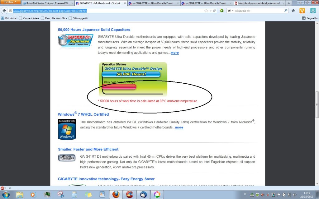

    metre qui parlano di 50.000 ore di funzionamento calcolate ad una temperatura ambiente a 85° C
    Voi cosa dite?
    che ....
Nome:   capacitors-lifetime.jpg
Visite: 719
Dimensione:   148.0 KB
    qui viene indicato il ciclo di vita, ad una determinata temperatura, dei capacitori utilizzati sulla motherboard

    Ah ecco..............scusate ma ve l'ho detto: sono ignorante in materia.....me censuro da solo
    Mentre per la prima tabella cosa ne dici?
    Comunque sia, le mia temperature possono presentare un problema?
