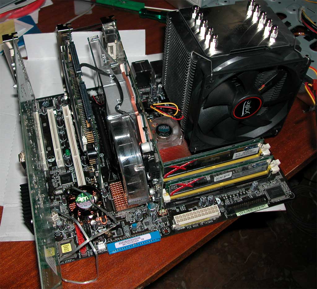

    Cari fanciulli.. tanto per non restare con la mano in mano.. con il mio solo braccetto attivo ho fatto qualche modifica al dissipatore del chipset della mia azuz.
    Non ho idea dei significativi cambiamenti di temperatura poichè non so come monitorare la temp del chip. Tuttavia passando da un orribile alluminio anodizzato con pad puzzolente ad un rame con silver arctic penso che qualche incremendo dovrei averlo preso.
    Il dissipatore di rame viene dal dissipatore originale della 6800U... l'ho segato e limato per farlo su misura...
    Per ora sono ad un 444x8(mch 1,8 da bioz) ... attendo a breve upgrade del sistema per verificare possibili incrementi e le eventuali stabilità...
